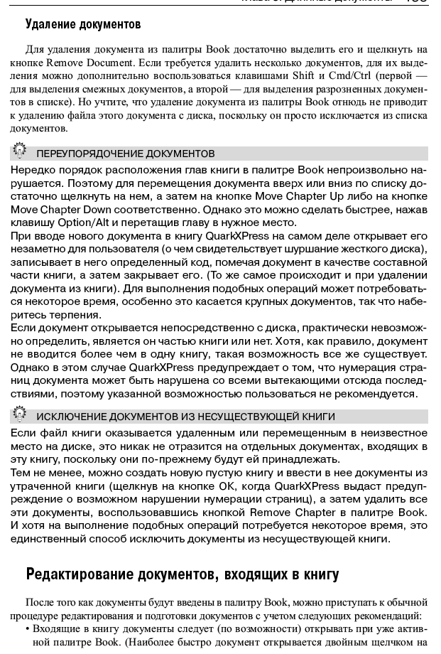

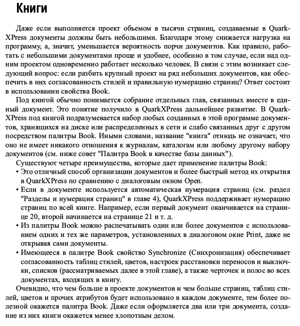

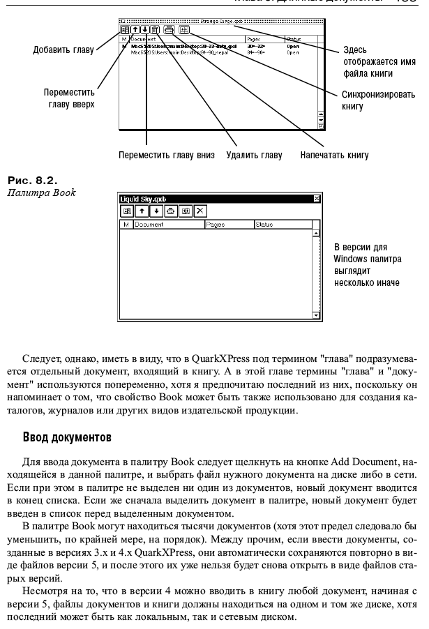

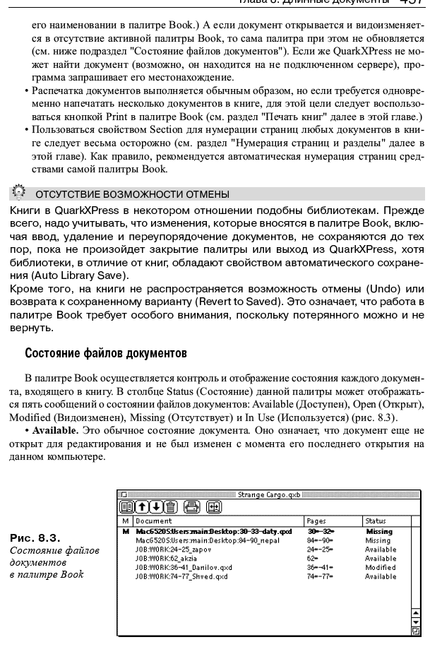

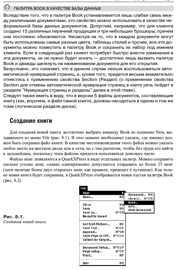

воспользоваться функцией "new ->book" и работать с главами. если глава будет начинаться с четной страницы - принудительная нумерация (первая полоса, нечетная - пустая)
А тот файл, с которым работаю, в книгу переделать нельзя, т.е. придется текст из старого проекта заливать в новый (в книгу)?
Ответ: Помогите!
См. аттачи
_________________________
Пусть трактор работает – он железный.
