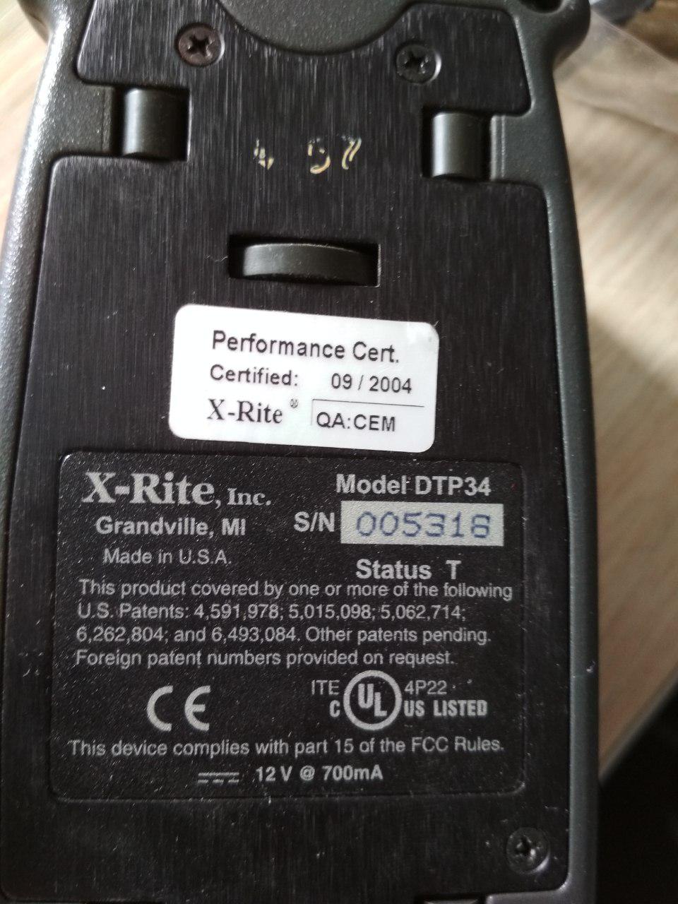

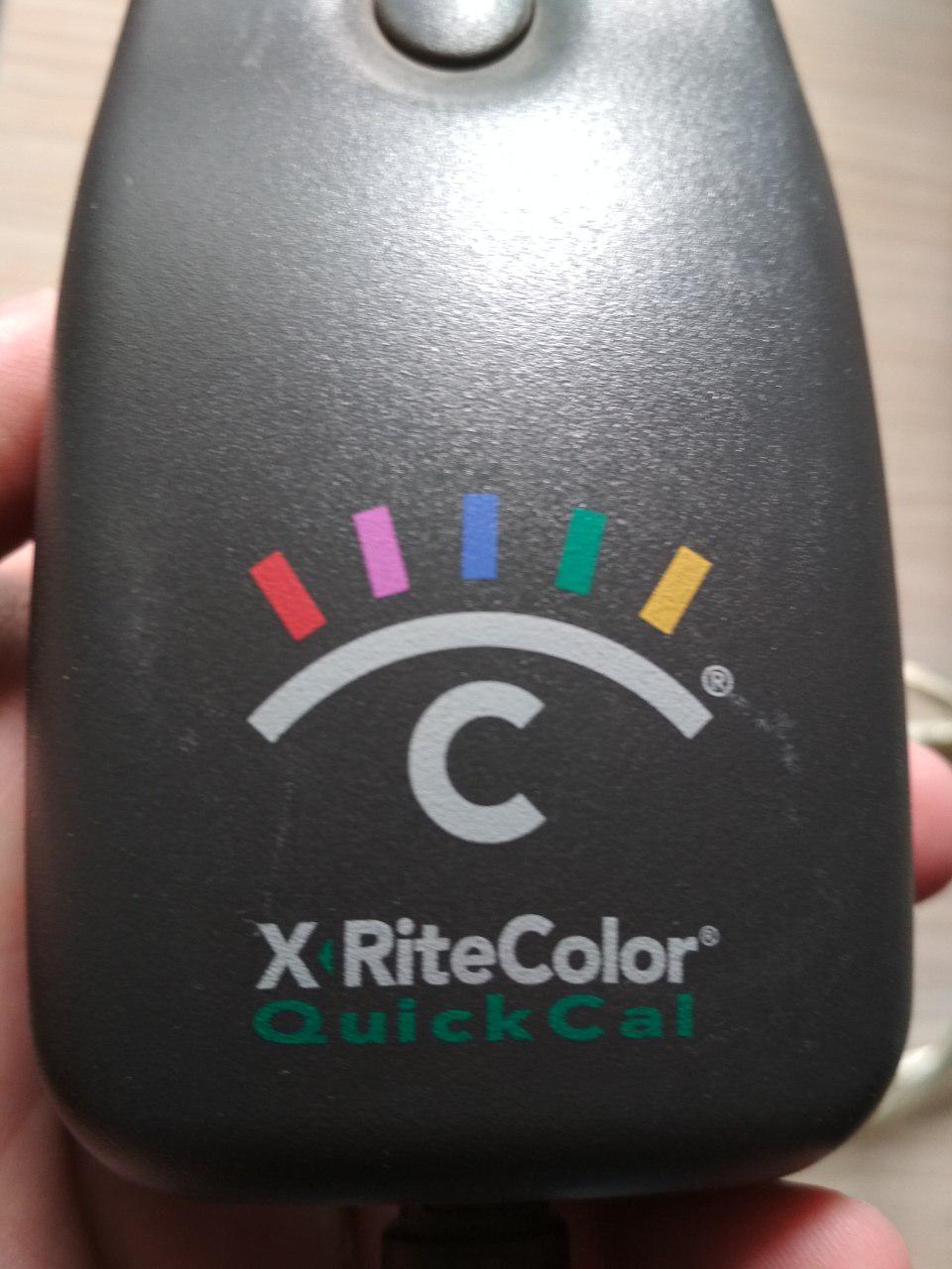

Добрый день!
От 2-х старых DC6060 остались два X-Rite DTP34.
Можно ли его использовать как денситометр для офсетной печати?
Спасибо за любую информацию!
Фото денситометра!
    124.5 КБ · Просм.: 419
    172.2 КБ · Просм.: 739

А в чем проблема? Денситометром можно измерить плотность, растискивание. Сравнить с эталонными, которые желательно этим же прибором измерить. Или в офсете есть дополнительные ритуалы с денситометром?
В офсете есть разные ритуальные стандарты на краски триады. Я про статус-т не просто так намекал. Если денс заточен только на одну триаду, то измерение других будет, мягко говоря, не корректным.
Уже обсуждалось. Можно, но при условии выполнения нескольких если.
Status E и Status T практически не отличаются по фильтрам R и G.
Основное отличие по B. По крайней мере так для их программных эквивалентов.
Поэтому непривычными цифры будут только по каналу Y.
Соот-но возможно, если:
1. также имеется спектрофотометр
2. печатники готовы смириться с непривычными значениями по Y
и готовы печатать руководствуясь именно заданными цифрами.
P.S. Само собой, есть еще вопросы удобства, привычек и возможных из-за этого ошибок.
