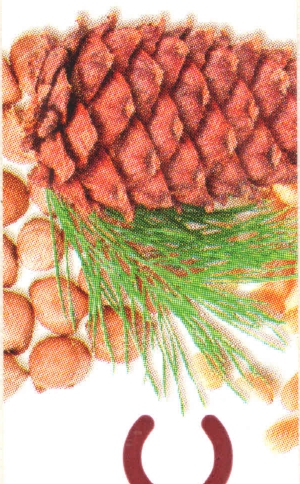

Доброго всем дня! Может кто поделиться мудростью и опытом по чистке растровых изображений в фотошопе? Для флексы уф. Есть конкретное изображение, которое при печати стало слишком "мутное". Очень нужен конкретный инструктаж как поэтапно чистить любое растровое изображение!
    262.7 КБ · Просм.: 886
Непонятно, в чём же выражается "мутность"?
В наличии низколиниатурного растра?
Я пока только ЭТО смог заметить на таких маленьких картинках ...

изображение явно искажено, сравнивая с исходником. Версии: вы уменьшили разрешение; использовали blur; избавлялись от черного непонятно как; конвертировали в нечто несколько раз.
какое было исходное разрешение картинки и в каком оно сейчас?

Это - флексопечать.
Если у вас УФ-краски, то печатайте с высокой линиатурой, например 150lpi, или 175lpi.
Изображение сразу станет "чётче", без ряби...
Хм. Образец есть? Того что вы хотите получить.
Пока кроме низкой линеатуры ничем ваш результат не примечателен.
PS: А может, размер картинки на печати просто очень маленький...
Картинку в пантоны и будет красота )
просто в центре , где формы заказываем, сказали нужно чистить, к сожалению образца идеальной этикетки нету. если . на нашей машине цвета делаем не меньше 10%. К сожалению кривыми у меня не получается в фотошопе убрать 1%, 3% точки. при перемещении изо в корал, там все равно цвета есть ниже 10%
по поводу линиатуры, всегда стандартные формы заказываем на растр.
