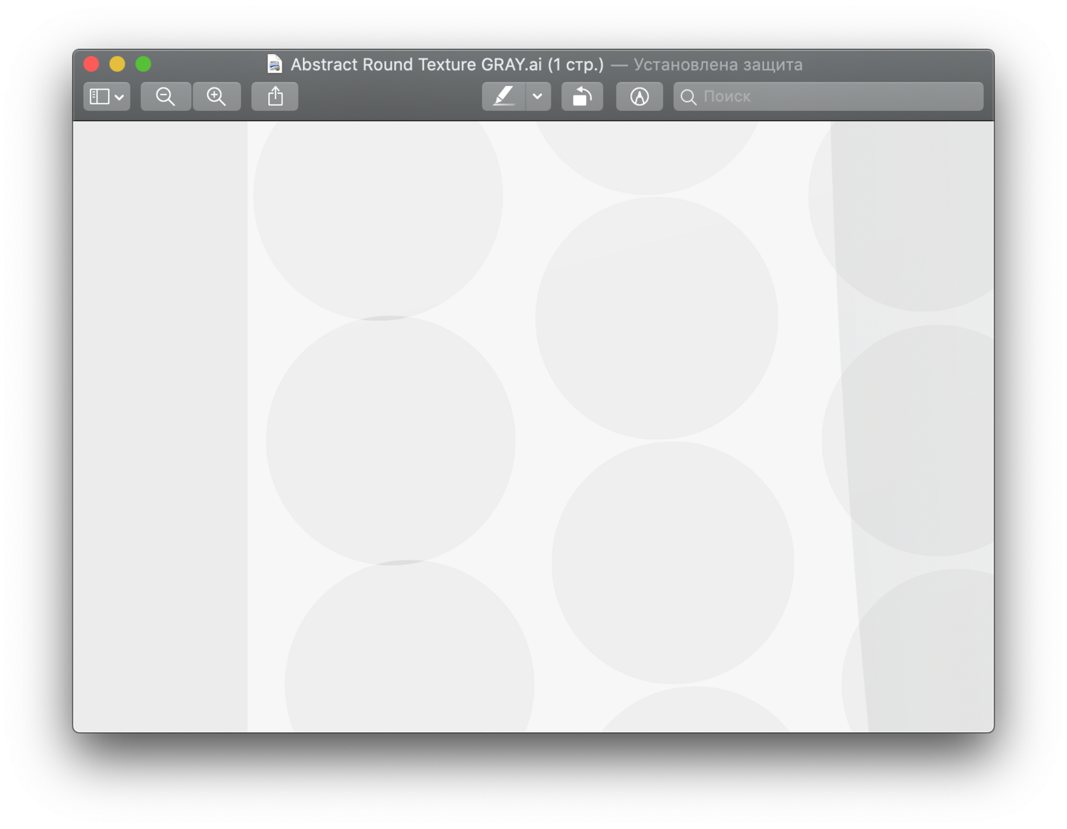

а в архиве - та-дам! -
соответственно в Corel видится так
и где прочли про Blend Group?

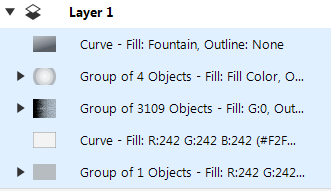

а в архиве - та-дам! -Посмотреть вложение 132505
Спросил у дизайнера, который этот делал. Не хочется просто его просить доделать задачу, так как это уже будет платно.
Файл не открывал, но, судя по вышеизложенному, вангую, скорее всего файл действительно был сделан в кореле через blend или (что скорее всего) pointilizer, а потом импортирован через PDF в иллюстратор, в итоге бленд был потерян и обрезан.
Резюме - фарш невозможно провернуть назад ибо хитрый дизайнер позаботился о том, чтобы без его исходников поправить файл было затруднительно до невозможности
