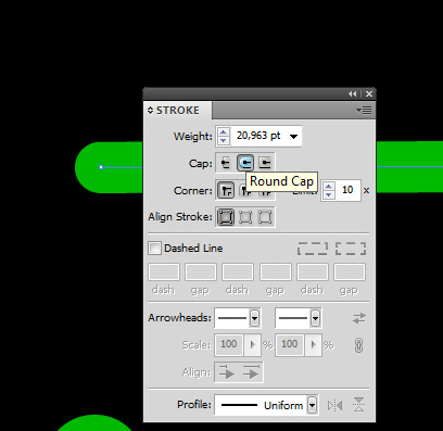

Есть файл .EMF . Это печатная плата. Сделана в программе SprintLayout. Произведен из нее экспорт в .EMF (больше ни во что нельзя). Так вот проводники нарисованные с скругленными концами приобрели в Illustrator_е прямоугольную форму (концы). Как их скруглить?

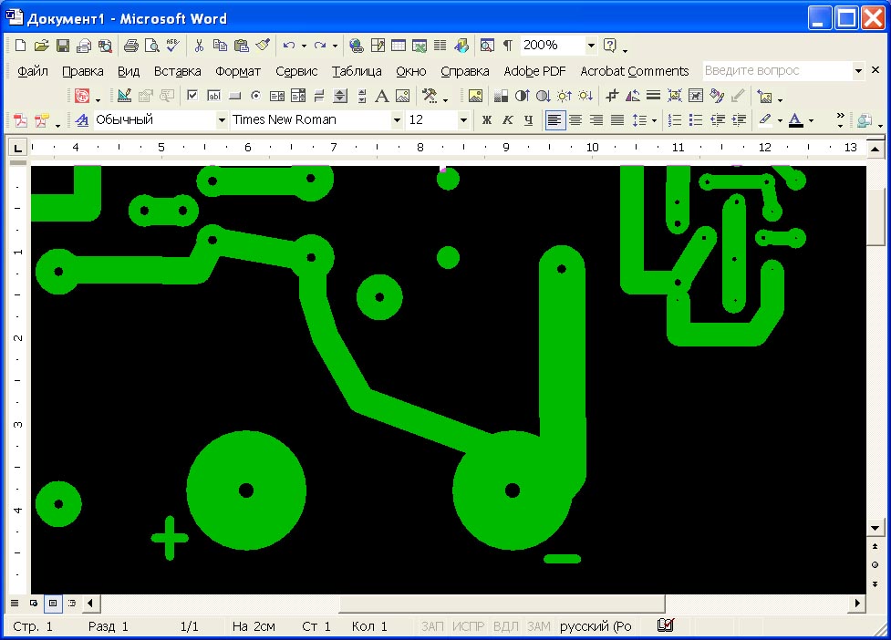

Ну, не думаю, что она в растр преобразует для печати. Кстати, самое смешное в том, что единственная программа, которая корректно открыла этот злощастный EMF - M$Word:
