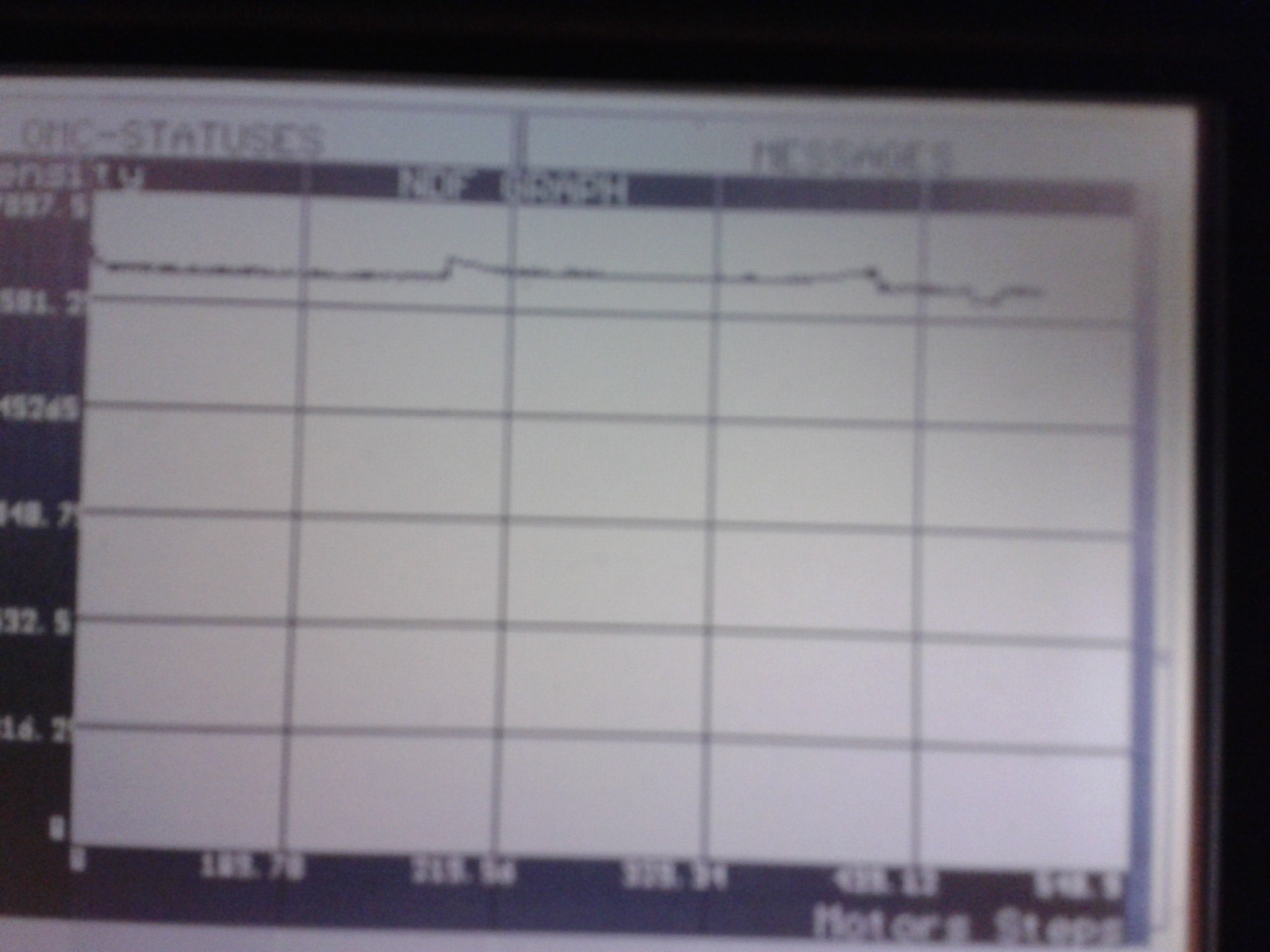

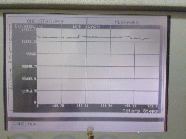

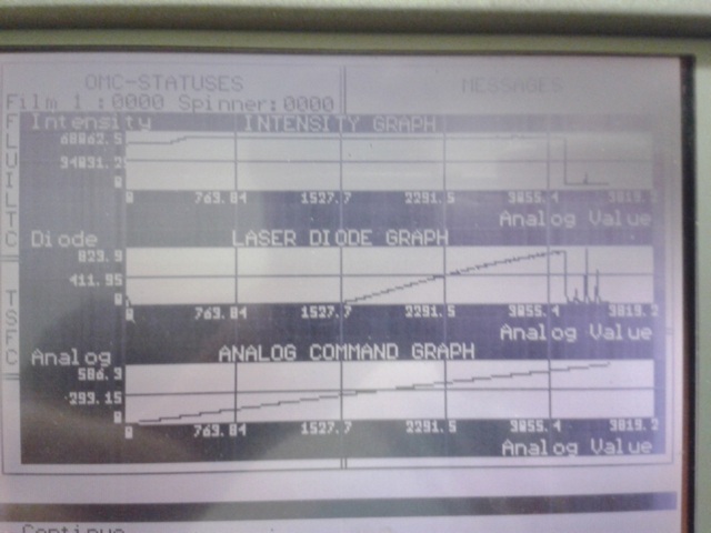

Началась беда с редких сообщений про laser overpower и, опять таки редких, пленок с пропущенными фрагментами, полосами. Как будто среди вывода лазер отключился, а потом включился обратно и рисунок пошел дальше... Сейчас не рисует совсем, если пленка и выходит, то голая, прозрачная.
графики выглядят так: laser_graph.jpgиndf_graph.jpg. Если снять световод во время построения ndf, то видно, что пятно плавно меняет яркость от средней до минимума и потом разгорается до яркого. Слышно "цыкание" мотора в каретке. На графике же почти прямая. При попытке вывести пленку с открытой крышкой пятна лазера на пленке в темноте не видать.

разъёмы переткнул - ничего не поменялось.. не пойму вот чего - когда строится NDF graph график идёт по верхам, за(как на фото) 60000 с небольшими отклонениями, пятно же со световода ЯВНО меняет яркость во время построения, причем, когда я втыкаю опт. разъём на место в период мин. яркости, на графике это выглядит как линия по низам(световод выдернут), а потом идёт скачек опять таки до максимума(хотя лазер еле светит)... калибровку лазер не проходит - пишет course fault. Ну и то, что при рисовании линии лазера в темноте не видно - не могу понять, ведь датчик то луч видит(хоть и странно как то), по световоду он проходит, а куда исчезнуть может - не пойму.

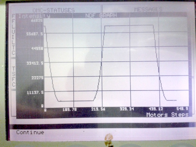

Переткнул нижнюю omc плату - графики стали приходить в норму2002-12-08 12.00.00-137.jpg похоже плата стала воспринимать датчик2002-12-08 12.00.00-138.jpg , крышки были приоткрыты, так что решил, что зоны насыщения от этого, от подствета... обрадовался, закрутил всё на место, закрыл крышки, прогнал тест а он опять "прямой", как раньше :( Дело видимо в контакте на omc плате, завтра попробую почистить ещё раз.

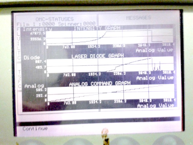

Вчера уже обрадовался ,что признаки жизни появились... сегодня все платы(большие - omc, acri и strobe7) повынимал, протер спиртом контакты и сдул пыль, вставляю, а график опять прямой :( никакой синусоиды. Ещё раз - опять прямая, либо несколько пиков в середине при общем уровне менее 1000. Похоже на "контакт", но как его поймать - ума не приложу.
