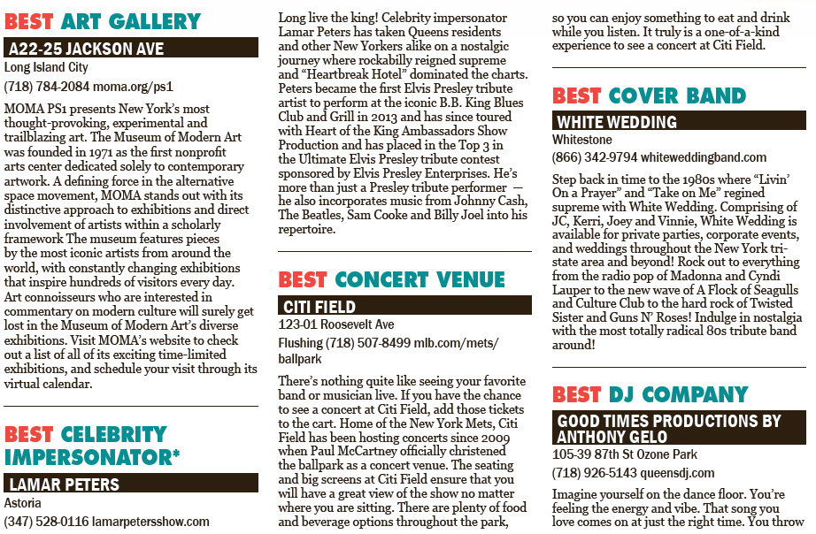

Здравствуйте! Помогите сделать греп-замену по всему тексту. Нужно перед началом имени сайта вставить www.

Вот такой масив текста и надо доставить www.

P.S. Да ремарка, иногда после (xxx) xxx-xxxx названия сайта может и не быть. То есть нужно чтоб оно искало последнюю цыфру в этом телефоне потом пробел и если есть в той же строке начало слова то доставлять www. Как то так.
Например искать телефон пробел и любую букву, разделить на группы, перед буквой добавлять www
Да, но есть строчки где есть только телефон и названия сайта нету. Надо чтоб эти строки не искало.
Спасибо, разобрался работает шарманка! Еще раз спасибо!
По идее надо ещё исключить где уже есть www.
И включить в поиск сайты c цифрами типа 2gis. и т.п.
