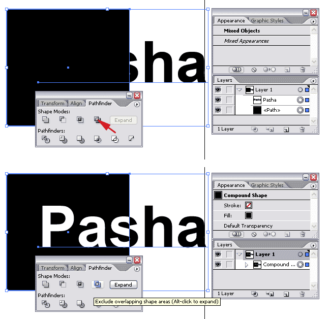

Один из приемов (см.рис.)
Далее Direct Selection Tool выбираем надпись и вращаем/ перемещаем/ масштабируем/ трансформируем и т.д.
