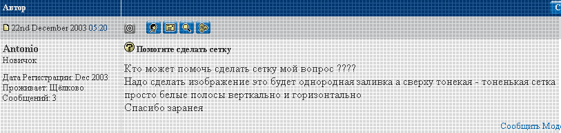

Кто может помочь сделать сетку мой вопрос ????
Надо сделать изображение это будет однородная заливка а сверху тонекая - тоненькая сетка
просто белые полосы верткально и горизонтально
Спасибо заранея
