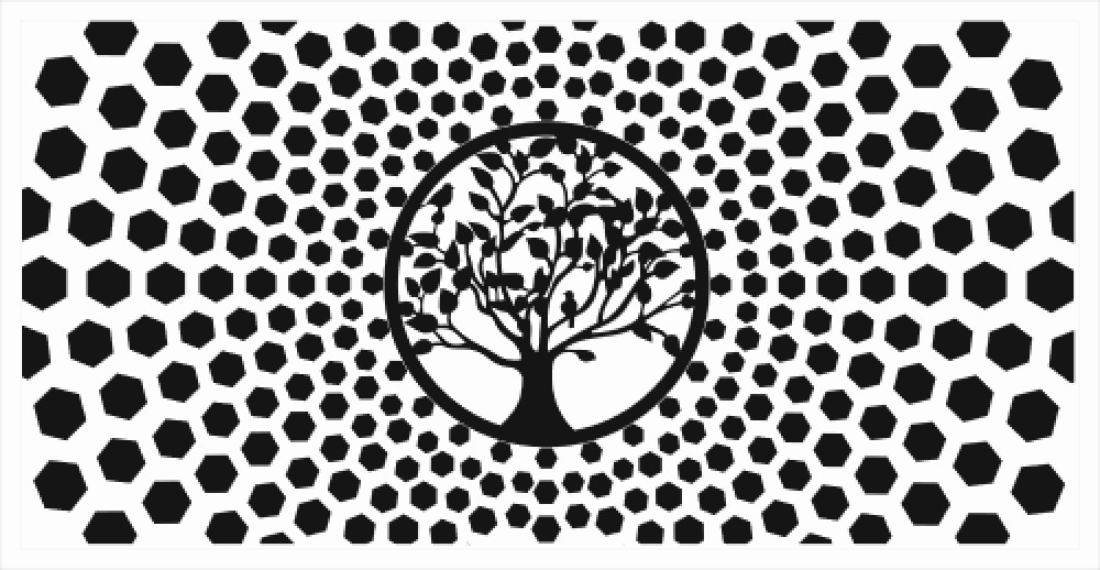

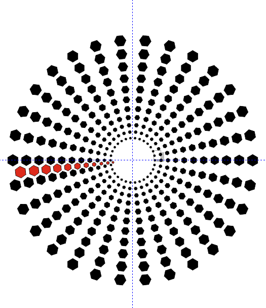

Всем привет! Друзья, подскажите, как сделать подобный макет, какие инструменты использовать? (Речь веду только об узоре из шестигранников)
Шестиугольник рисуется соответствующим инструментом (многоугольник)
Далее размечаются пути, по которым производится перетекание.
Сначала подумал, что надо через дуги, потом рассмотрел повнимательней, а там можно через прямые:

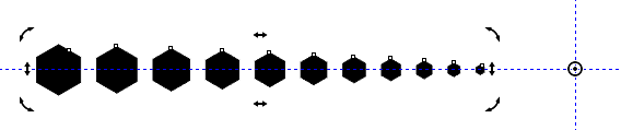

1) Два шестиугольника, бленд между ними
2) группируем, оттаскиваем центр вращения в сторону, в определённую точку
3) + на цифровой клавиатуре и вбиваем в поле вращения формулу 360/Количество лучей (у меня 360/30) > Ctrl+D 29 раз

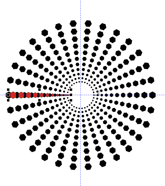

4) + на цифровой клавиатуре оттаскиваем другой бленд, перекрашиваем чтобы отличался, настраиваем чтобы красные объекты попадали между чёрными > группа > оттаскиваем центр вращения в нашу точку

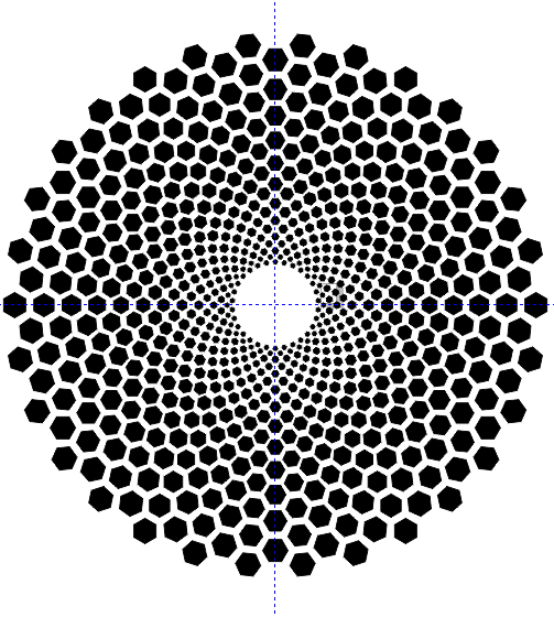

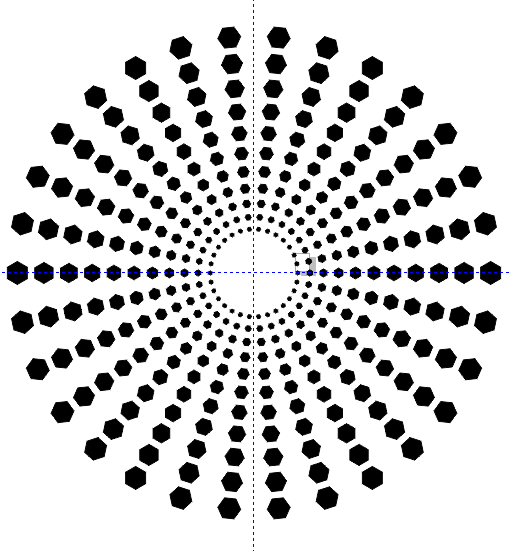

5) смотрим с каким градусом идёт шаг первых фигур (у меня 12), ставим половину (6) > делаем дубль группы +, ставим 6+12 градусов > повторяем 29 раз Ctrl+D
Посмотреть вложение 158387Посмотреть вложение 158388

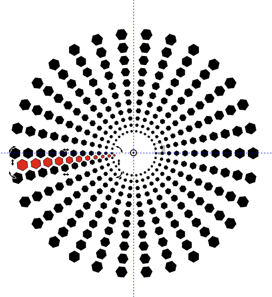

Спасибо за совет! Попытаюсь претворить его в жизнь)

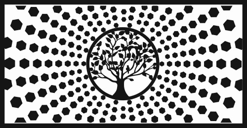

Ну получилось вот что... Не пойму, в чем ошибка У Старкрафт получилось намного ближе к оригиналу...
    59 КБ · Просм.: 144
Надо либо увеличить количество лучей, либо увеличить шестигранники
