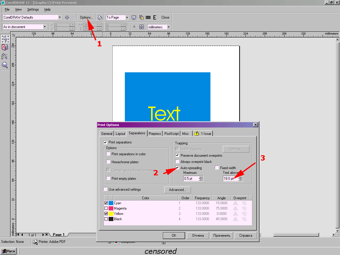

Подскажите в CorelDraw, можно ли сделать трепинг на текст (Yellow), фон (Cyan).

Ответ: Помогите с трепингом
Смотрите атач. Установите там минимальный размер шрифта, который надо потрепать и максимальный размер треппинга ( с вашим желтым текстом этот максимальный размер фактически и будет всегда - корел устанавливает проценты от максимума в зависимости от светлости цвета).
Если включите галку FixedWidth, то величина треппинга будет для всех объектов постоянной.
Вы можете сделать его и вручную: задайте тексту обводку желтого цвета нужной толщины и назначьте ей Overprint.
