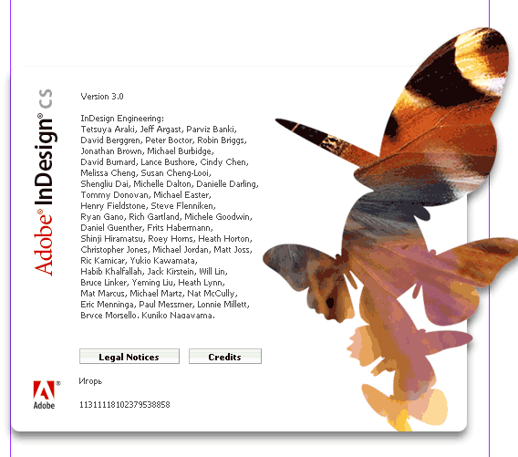

Была такая проблемка. Решал так: выделял весь текст в ворде, шрифт менял на Minion pro или Myriad pro (они с вместе IND ставятся). Только вот я не вставляю doc-документ, а делаю ctrl+с и сtrl+v нужных мне частей текста. Думаю, что, если сохранить файлик, то при всовывании doc в INDD он хорошо войдёт... :)
А решилась навсегда проблема просто: установил удачно апдейт 3.0.1.

Индиз вижу что не 3.01 и скорее всего не CE.

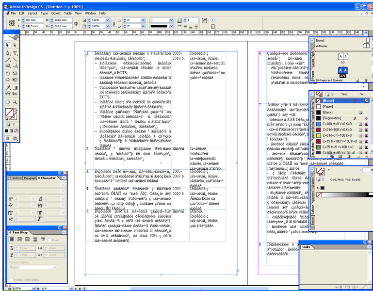

У меня в ворде стоит таймс. Пробовал сохранять в ртф и ворд 97 - таже история. Не катит.
Если копировать текст через буфер то русский без проблем вставляется. Но теряется форматирование. Поэтому галочку Preserve text attributes when pasting пришлось убрать. Но мне ведь нужно чтобы форматирование осталось и табличка тоже.
Может в индизе кодировку как-то поменять можно?

Ну табличка говорит, что это может быть, а может и не быть не проапдейченый обычный индизайн, а больше ничего, в общем то... Пришли файл.
