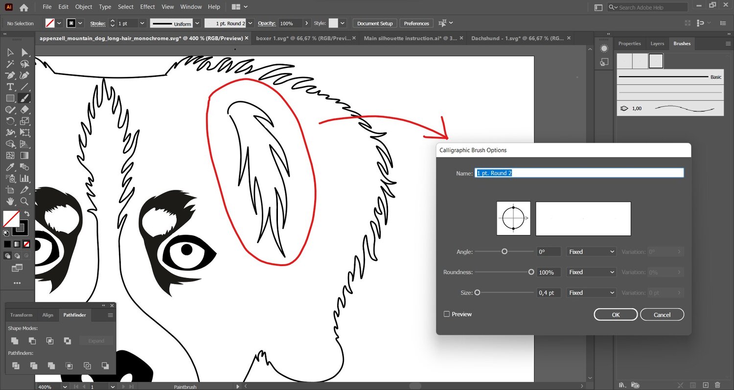

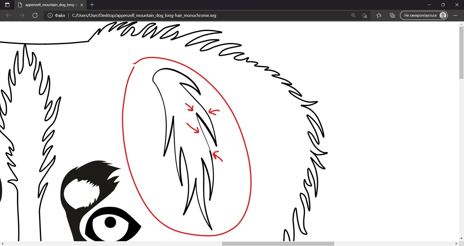

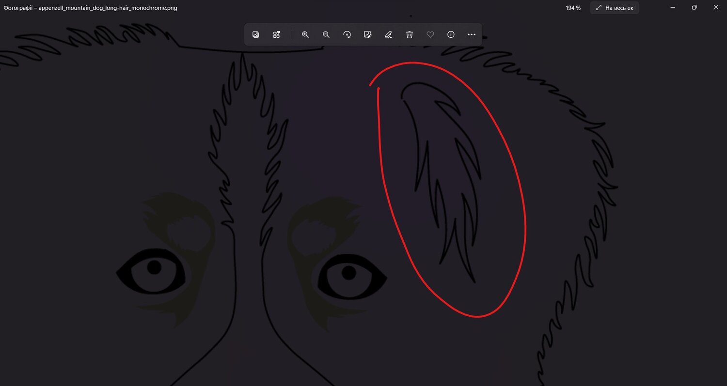

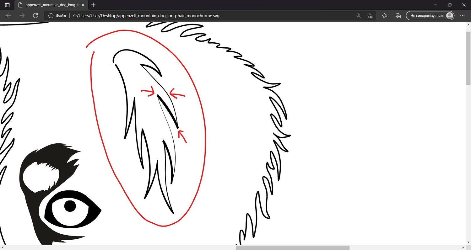

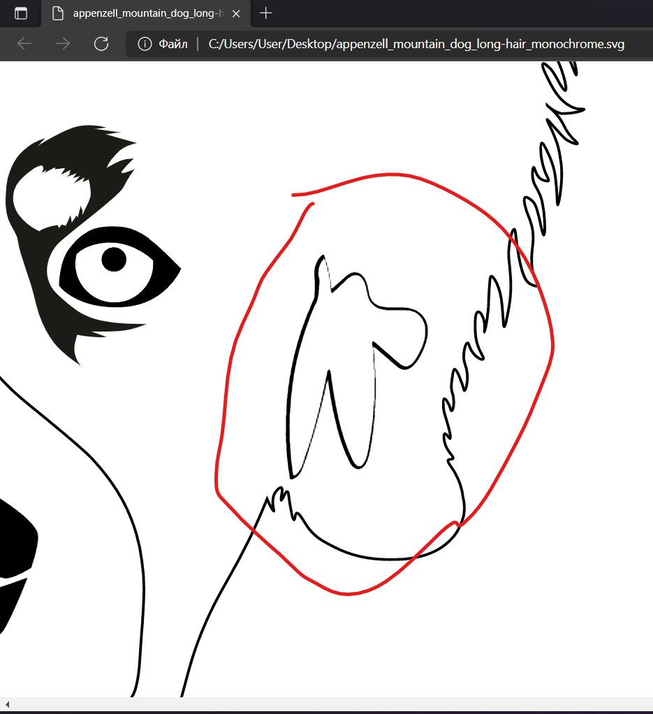

Здравствуйте, столкнулась с такой проблемой. После сохранения файла в .svg формате контур(нарисованый кистью) зарбирается на мелкие детали разной ширины, при чем с линиями нарисоваными пером такого не происходит. Если сохранять файл в .png формате такого не происходит. Pathfinder, Expand Appearance и Expand не помагают, уже пробовала в настройках кисти смотреть, но там ничего особенного. Мне говорили что проблема в том что детали несоеденены, а сгрупированы, но во время прориисовки это одна кривая в которой нет деталей. Помогите, пожалуйста с проблемой, рисовать пером слишком долго и мучительно для меня в конкретном случае.
Если формат svg единственный из векторных, в чём хочется сохранять, то ничего не получится.
Либо меняйте формат, либо используйте только перо.

Здравствуйте, столкнулась с такой проблемой. После сохранения файла в .svg формате контур(нарисованый кистью) зарбирается на мелкие детали разной ширины, при чем с линиями нарисоваными пером такого не происходит. Если сохранять файл в .png формате такого не происходит. Pathfinder, Expand Appearance и Expand не помагают, уже пробовала в настройках кисти смотреть, но там ничего особенного. Мне говорили что проблема в том что детали несоеденены, а сгрупированы, но во время прориисовки это одна кривая в которой нет деталей. Помогите, пожалуйста с проблемой, рисовать пером слишком долго и мучительно для меня в конкретном случае. Посмотреть вложение 147582Посмотреть вложение 147583Посмотреть вложение 147584

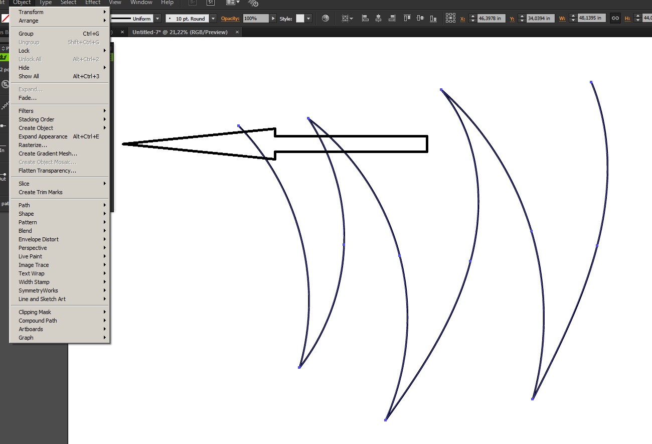

а кисть разбирали?
а причем тут формат....?

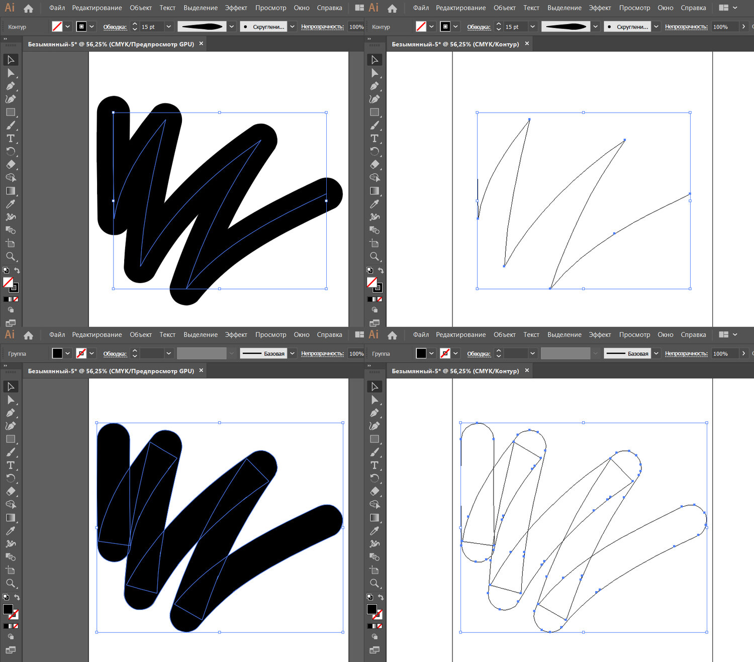

При том, что он в кисти не умеет. Он умеет в линии.
Ну, или в объекты, если они отличаются от линий. На что, собственно, и жалуется ТС.

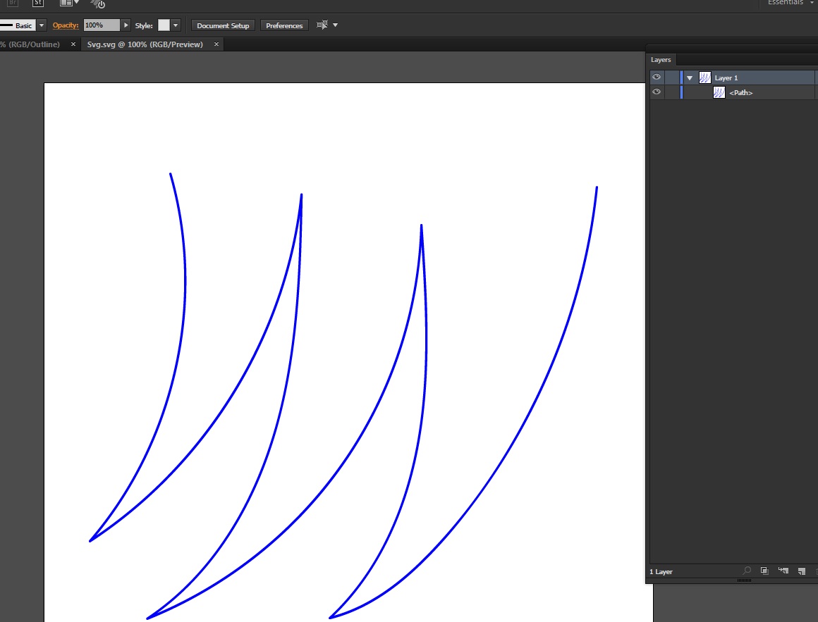

я все рисую кистью и ничего не зарбирается на мелкие детали разной ширины )))) :D
За пользователя это делает сам формат на этапе сохранения.
вот же...ничего не зарбирается ... :D
