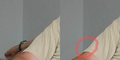

Проблема. имеется фотография, на которой надо убрать задний фон. Точнее, заменить его на расклонированную стенку. Задача простая, но мне непонятно, как сделать нормальный переход между передним планом и склонированным участком. На самой границе получается несколько рядов "переходных пикселей", которые имеют другую окраску. Как с минимальными усилиями исправить этот факт? Можно клонировать соседние переходные участки, но это весьма долгий процесс. Может быть есть более простой способ?

К предварительной селекции добавьте пикселей (select\modify\expand) и примените feather на тоже расстояние...
Да не, все равно там затемнение пролазит. А когда переход более контрастный, то вообще ничего не получается. Впринципе, можно и блюром чуток пройтись по краю, но граница все равно немного отличается от "нормальной".
"поиграйте" настройками expand, feather.
или обрежьте, делов то...
Не компостируйте мозги, сделайте кисть в 3 пиксела, подъедьте зумом сильно и заштампите то, что осталось от прежнего изображения, беря образец снаружи, со стены. Работы на 45 секунд. Если не хотите штампить - отрежьте этого кусок в слой, сотрите по границе тонко, и под ним просто заштампите без особой точности. Слои сведите.
