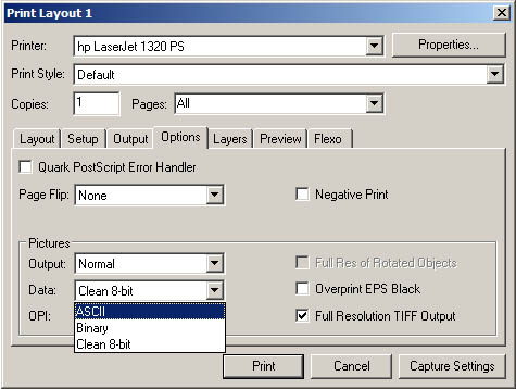

Adam сказал(а):
Помогите пожалуйста решить проблему с принтером HP LaserJet 5000. Он у нас отказывается печатать нормально документы из Quark 4/1 c Mac. Подключен принтер через PC и не печатает некоторые рисунки из верстки. При этом отследить закономерность этих глюков не получается. Одни и теже картинки он то печатает, то не печатает. При этом картинки все нормальные, тысячу раз уже все проверили.
Кодировку при выводе на ASCI поменяйте.

Ответ: Помогите решить проблему с принтером!!!
Pilot Pirks сказал(а):
Это довольно старая модель формата А3, по умолчанию там было всего 4 мб памяти...
Мало, мало!
16 метров для 600 dpi нужно как минимум!
Достаточно подсчитать минимальный размер памяти без учёта упаковки данных. Нужно понять - бывают ситуации, когда упаковка бессильна. И тогда потребуется максимальный объём памяти.
Я на свой DesignXPress 6 нарастил память с 8 до 16-ти. Стало работать и выводить на кальки практически любые макеты (кроме сильно навороченных по графике - до-олго).
