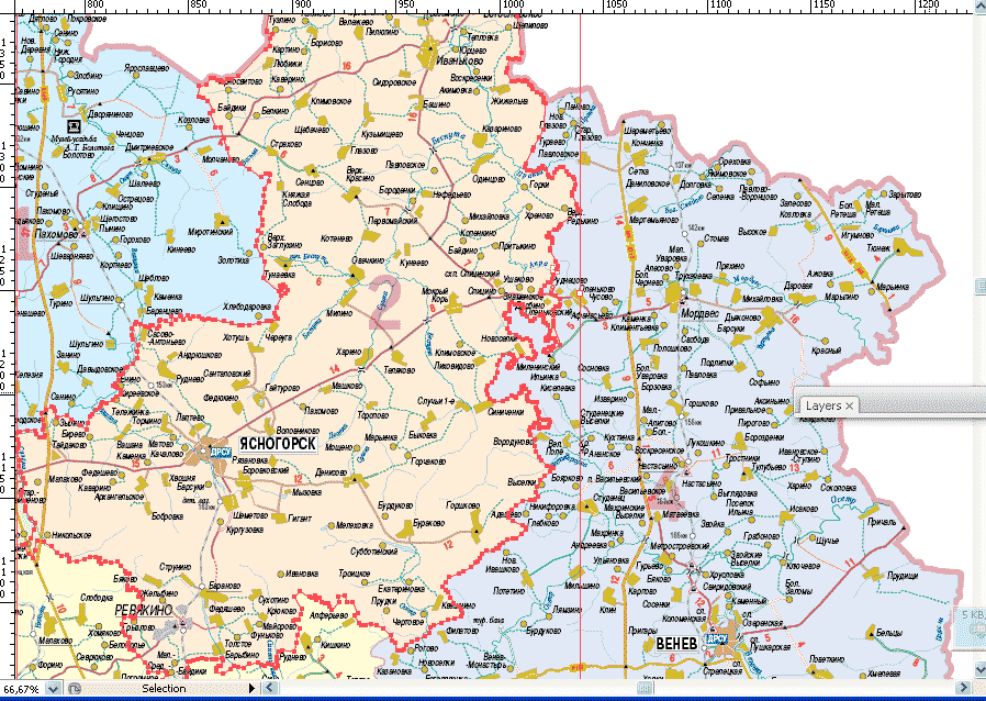

В том то и дело, что слоёность нужна для дальнейшей работы - наносить или изменять что либо (дороги, мосты и пр.) и процедуру эту желательно проделать, чтобы дальше работать только с этим кусочком, чтобы в свою очередь не заморачиваться с его видом по пути к высокому начальству.
Кусочек здесь [img=http://img59.imageshack.us/img59/663/maprz8.th.gif]
А что даст маска, если всё остальное уже удалили (в соответствии с советом)?

Картинку так и не увидел ибо не открывается (а сюда-то что не выложить до 200 кб можно же)
Маска даст то, что не будет видно объектов за ней, я ж не знаю какая у вас там карта... как она сделана... Маска - быстрый способ убрать всё лишнее за границами района, а удаляем лишние объекты для того, чтобы
файл с одним районом не весил как вся карта целиком.
А слоёность по-любому останется, даже в маске. Достаточно посмотреть в палитру Layers.
Ответ: Помогите разрезать большое изображение
Про маску понял зачем Вы сказали, но считаю нет смысла, условно говоря прятать полутораметровые линии, проходящие через 10 сантиметровую нужную область. Нужно обрезать. А если таких много? ':('
Суть масок и где слои смотреть я знаю. Т.е. получается способа проще нет, чем вручную всё вокруг удалять?

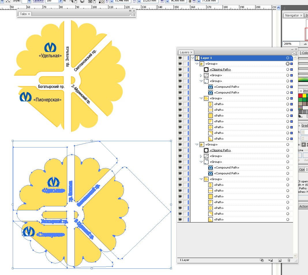

Вот, например, все в маске и в слоях. За маску выступает то, что было лень обрезать =)
ЗЫ. Пока выкладывал, вы уже отписались. Вообщем, судя по вашему скриншоту, не так уж там и долго посидеть поудалять лишнее...
Есть еще такой инструмент как нож.
В Вашем случае, имхо, просто удалять.
