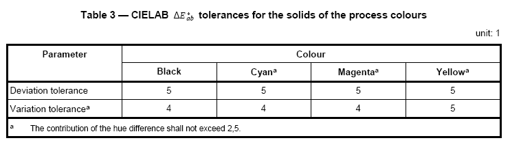

JAW сказал(а):
ISO 12647-2:2004 У меня есть оригинал
Ну тогда выложите те места из этого ISO, где присутствуют приведенные Вами выше допуски. Я в пункте 4.3.2.3 этого ISO наблюдаю допуски, приведенные в аттаче.
