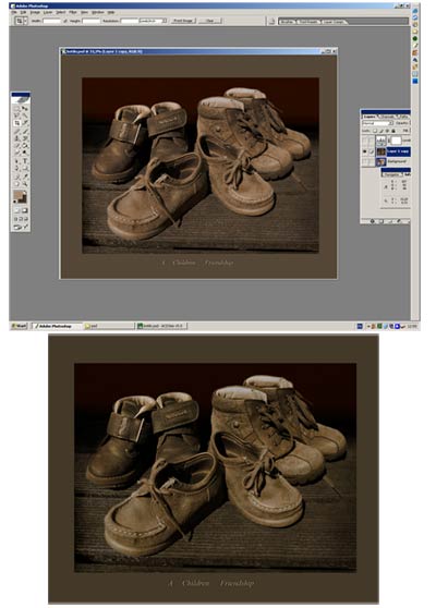

такая ситуация - новый тft купили - муж настоял на отключении аdobe gamma loader - теперь такая фигня - в фотошопе одни цвета отображаются, а в, например, ACDSee другие - как-то зелени много. Что делать??? как их можно урегулировать???
Может немного не в тему, но асидиси неверно отображает изображения в CMYK. А профайл фотошопой сохраняете? А асидиси их считывает (может где какую птичку сняли)?
Ответ: помогите разобраться с цветами!
ММММ?.. и как работается на ТФТ с цветом? я пару раз пробовал пересесть.. - ничего не вышло.. как не бейся- но под печать подогнать так близко как мой ЭЛТ старичок и рядом ТФТ не смог.. пересел обратно на ЭЛТ...
а вот вопрос немного не в тему может.. кто то пользует ТФТ работая скажем так в полиграфии?:)))
Сохраните как ргб и попробуйте открыть в acdsee. А gamma loader бесполезная штука. Он служит для создания цветового профиля. По своему опыту знаю что корректный профиль в этой программе получить нельзя. Поэтому хоть с ним хоть без него все равно бурда. Ну если конечно расхождения в цвете большие. Типа 40b как 80b тогда подойдет и она. А вообще нужен калибратор. Хотя как на tft-панель его прикрепить не знаю. Можно и повредить ее...

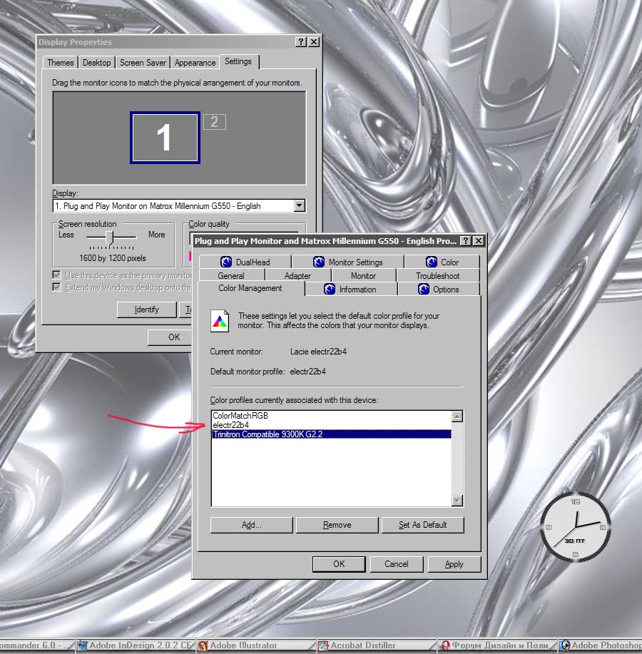

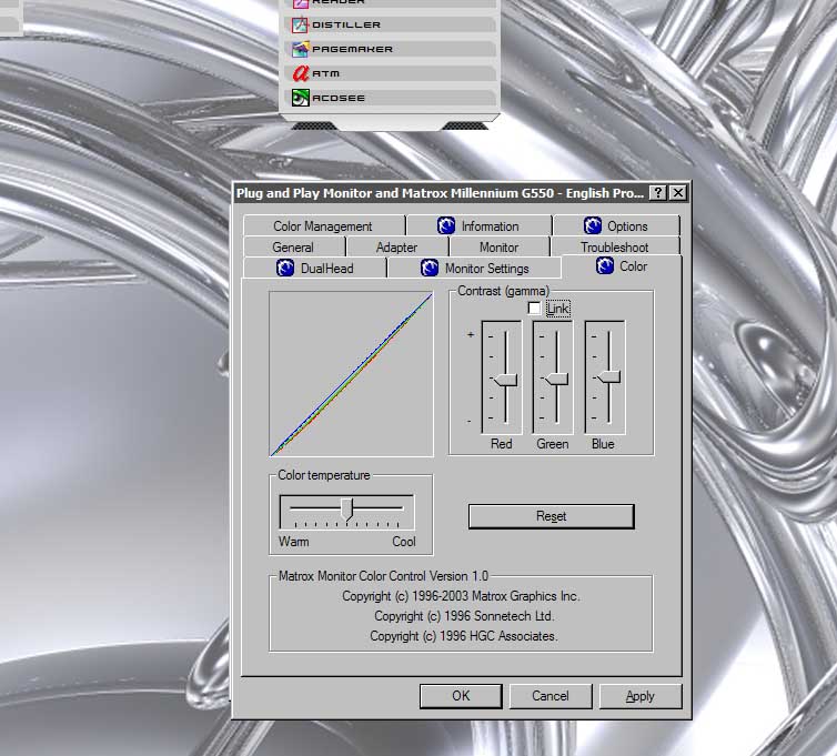

    86.1 КБ · Просм.: 892
    136 КБ · Просм.: 748
Ну какая разница, лоадер ли грузит по-вашему профиль в драйвер видеокарты, или виндовская прилада. Суть вашего заблуждения не в этом. Я, собственно, споткнулся именно об ваше утверждение что вы знаете, всю инфу, на этот счет. Именно так ведь вы написали "всю инфу", типа учить вас не надо тут.
Как работает, в общих чертах, профиль монитора. Программа берет из него данные и закидывает в железо видеокарты, в ее матрицу LUT (Color LookUp Table), которая и отображает входящие значения цвета пиксела на исходящие и тем самым вы получаете скорректированное изображение на мониторе. http://www.normankoren.com/color_management_2A.html
Обратите внимание что вкладка Color Management - Виндовская, а вкладка Color - Матрокса. Так вот, когда вы крутите органы управления на этой вкладке - то как раз тем и занимаетесь что изменяете профиль по умолчанию который в этой самой LUT зиждется. Именно так: с помощью прилады Color вы можете изменить данные в таблице цветов и тем самым изменить характер отображения цвета монитором.
Таким образом, в данном контексте у нас имеется три претендента посягающих на LUT: виндовское управление цветом, адобгаммалоадер, сервис color от производителя видеокарты. Я проверял: гаммалоадер перекрывает всех, падла. То есть, если вы настроите в этой вкладке Color какие-то изменения, то они будут перекрыты в момент загрузки гаммалоадера, потому что он запускается из автозагрузки после того как все драйверы уже загружены.
Я это хорошо знаю потому что у меня был наикрутейший монитор Самсуньг, который не мог показать яркость ниже чем взрыв сверхновой и мне приходилось скручивать яркость через Color, а после перезагрузки я получал все взад. Пока не допетрил выкинуть этот гробанный лоадер.
Виндовская система вообще непонятно как работает. У меня по крайней мере вообще не работает. Возможно это связано с конкретной моделью видеокарты (Radeon 9000 Pro), или с этой самой гаммалоадерой, которая заменяет собой виндовский привод при инсталляции.
Но профиль монитора не может отображаться в "кривых" в панели Color, не может. Это у вас кто-то внес изменения, или что-то внесло, а вы думаете что это профиль там покривил кривые. У меня есть комп с такой видеокартой как у вас, но он неподключен, и мне, честно говоря лень ковыряться с ним чтобы увидеть тоже самое - никакой профиль монитора не связан с данными отображаемыми на вкладке Color.
Нажмите там Reset и не пудрите мозги.

Хорошо. А какой профиль редактируется при помощи кривых этих? Гораздо логичнее было бы предположить что там отображается что-то типа гистограммы текущего. (только не надо говорить что у меня логика хромает) Он в lut перезаписвается? или при попытке корректировать его карта подключает профиль который в ней записан по умолчанию?
Не хромает, на кресле-каталке ездит в гипсе по уши. :)
Кривые те, не гистограмма. И гистограмма тут вообще не при чем. Чего вы мешаете все в кучу. И вообще, это там настолько все пластилиновое и несерьезное что смешно. Хотя у вас - смешнее. В моем драйвере хотя бы циферки есть и бегут они мелко-мелко. Каждую настройку можно проименовать и сохранить. См. аттач.
Логичнее было бы предположить что там отображается то, что изменили с помощью тамошних элементов управления. Потому что профиль вот так просто, тремя RGB линейными графиками (меняется угол наклона) и одной гаммой (прогиб) не отобразишь даже приблизительно.
"Логично" для неинформированного человека который вместо того чтобы читать документацию выдумывает небылицы. Вы тот док на который я дал ссылку почитали, или хотя бы посмотрели?
