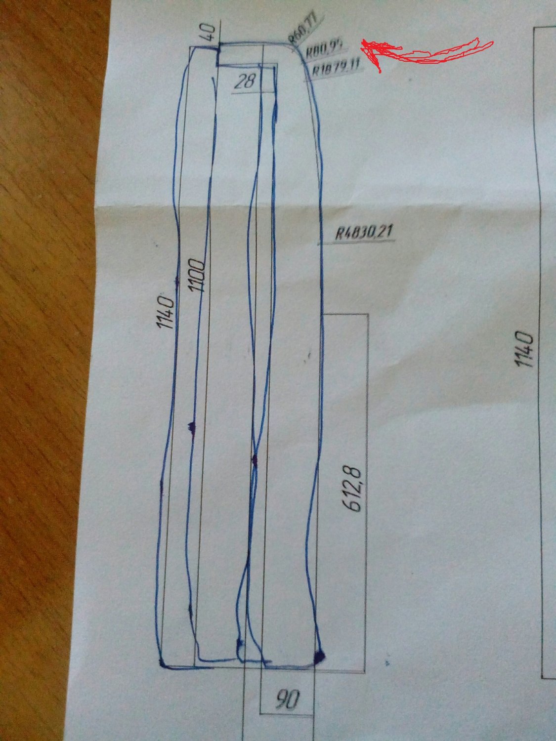

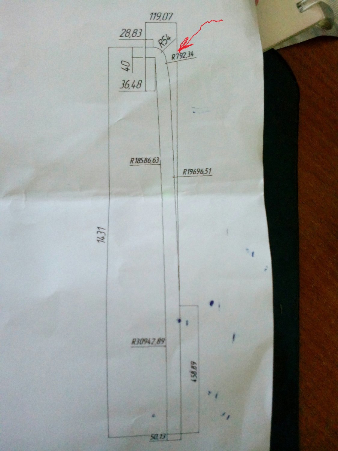

Любопытная задачка. По существу чертеж состоит из ряда прямых и дуг заданного радиуса, но длины дуг не заданы. Это точно корректный чертёж с точки зрения полноты размерных данных?
То есть по факту человек этот закруглённый угол сделал из трёх дуг от трёх разных окружностей??? И потом соединил? Получается так?
да. то, что вы отметили красной стрелкой называется радиус скругления, из последовательной комбинации этих радиусов строится кривая
Нет конечно. Кроме радиусов должны быть еще обозначены центры окружностей.
верно!

вот пример того, как это должно быть реализовано (имею в виду обозначения радиусов скругления). а то, что у вас на фото – шляпа
Любопытная задачка.
Дано: Две перпендикулярнях линии.
Задача: Соединить две точки на них A и B дугами окружностей заданных радиусов R1,R2 и R3 так, чтобы в точках сочленения этих дуг C и D касательные совпадали.
Решение:
Как видно из рисунка, задача хоть и решается чисто геометрически, но корректное решение не всегда существует
А вот случай, когда решение, таки, имеет место быть:
