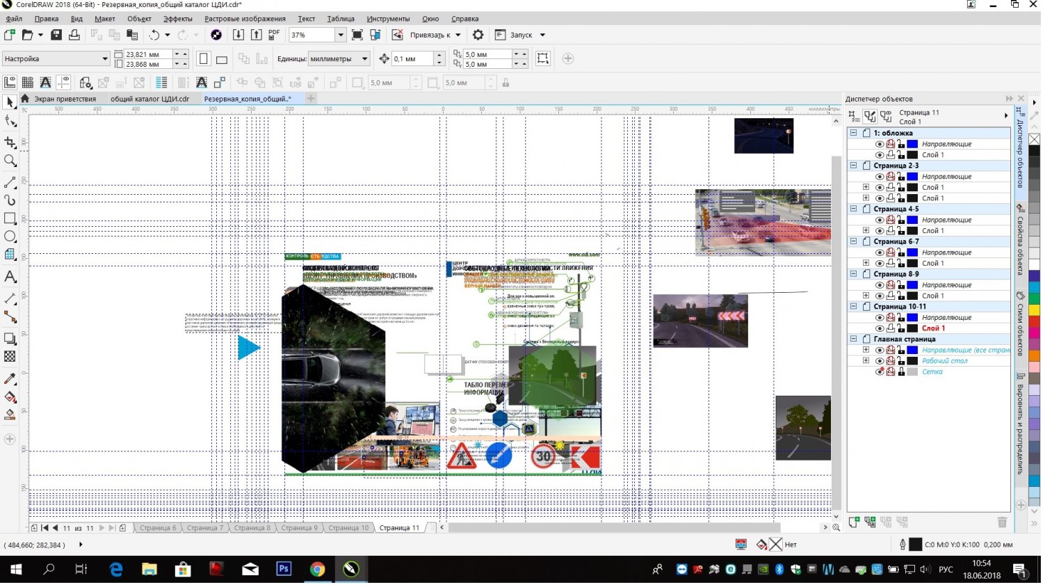

В макете каталога 12 страниц, всё было нормально. Сегодня открываем документы и все объекты выборочно исчезли с установленных страниц, как оказалось он переместились на последнюю страницу в кучу всё. В диспетчере объектов все слои переместились так же на последнюю страницу. кнопка "Текущая страница" применить выбр. размер к текущей странице не активна. Кто сталкивался?

на сколько я поняла-это произошло из-за ошибочного изменения рабочего пространства. При обратной замене на А4 изменений не происходит.

раб панель.jpg Скрин прилагаю.
В многостраничном кореловском документе надо очень внимательно относиться к изменению размеров страницы. Особенно в меньшую сторону (что у вас на скриншоте и видно - 23 х 23 мм).
Т.к. все объекты, которые после этих манипуляций "вылетят" за границы страницы, автоматом переместятся на слой Desktop и станут доступными для всех страниц.
Пытаясь потом вернуть размер страниц к прежнему виду, вы получите непредсказуемую свалку из таких объектов на одной из страниц.
