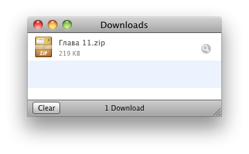

Вот только зачем файл по-русски назвал? На загрузке чудная мешанина.
Нет там никакой мешанины. «С нашей стороны все пули вылетают» :).
