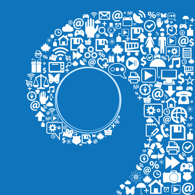

Вот так изначально

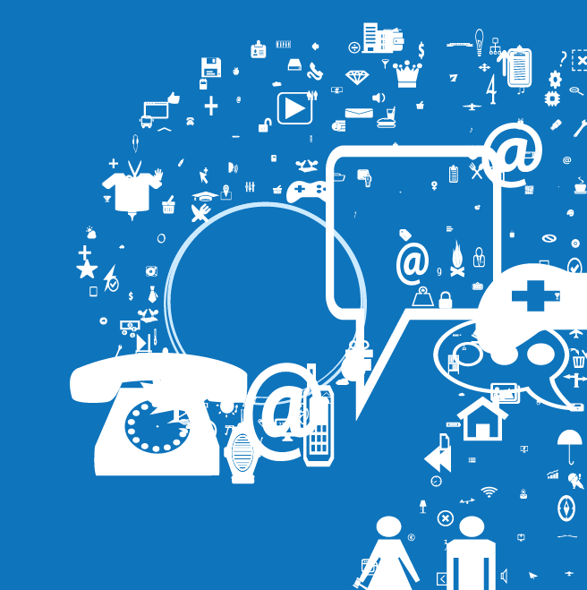

Вот так со старой версией скрипта

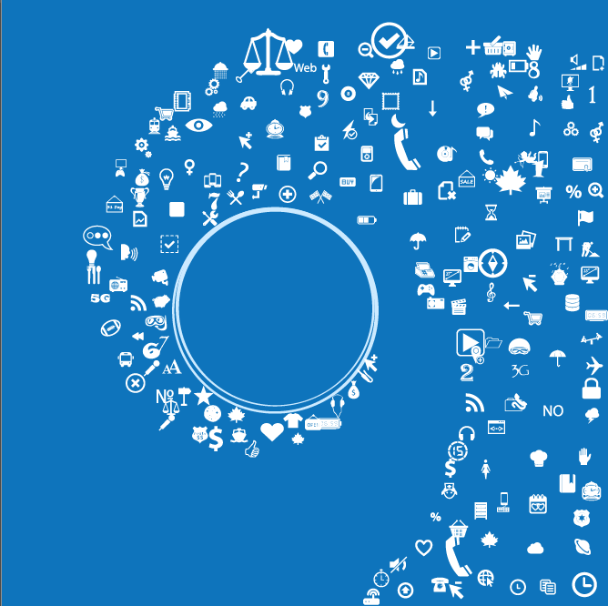

А вот так из Вашим исправлением
А если наоборот?
Код:
a[j].resize(w_old/a[j] .width*100,h_old/a[j] .height*100);
