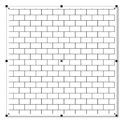

Рисую прямоугольник заливаю двухцветной заливкой прямоугольники(кирпичная стена) объясните как повернуть заливку на 45 градусов если можно пошагово
так надо
2014-12-30_110504.jpg а так заливается
Посмотреть вложение 67967 так надо
Посмотреть вложение 67968 а так заливается

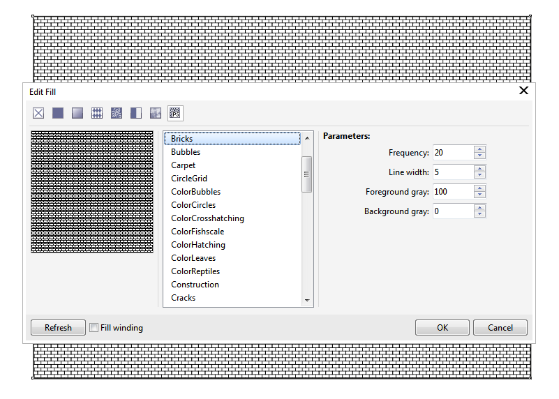

Так?
    142.6 КБ · Просм.: 1 020
Данный скрин без окна свойств заливки мало что значит.

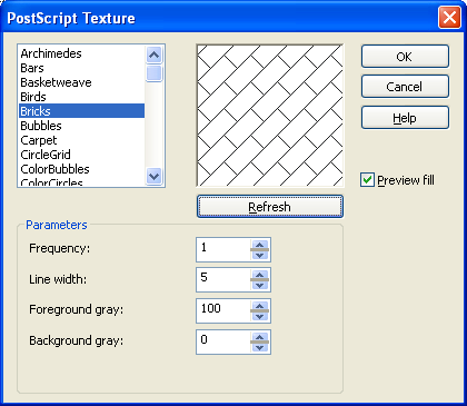

В подкаталоге Program Files\Corel\CorelDRAW Graphics Suite X?\Languages\??\Custom Data есть волшебный файлик userproc.ps. Он содержит код постскриптовских спотфункций и заливок. Спотфункции - это отдельная полезная тема, но мы рассмотрим заливки, а именно - кирпичи. Как нам подсказывает кэп, кирпичный код начинается так:
Код:
%@Fill
/Bricks %Bricks,4, Frequency:=8, Line width:=5, Foreground gray:=100, Background gray:=0
   /BackgroundGray exch -1 100 InRange def
   /ForegroundGray exch 0 100 InRange def
   /Linewidth      exch 0 100 InRange def
   /Frequency      exch 2 100 InRange def

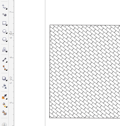

Казалось бы, на первый взгляд, самое простое решение - вставить 45 rotate, скажем, где-нибудь перед Bblly pntsize Bbury, однако, это кажущая простота, несмотря на то, что данный подход, таки, работает. При таком раскладе, вся система координат поворачивается на 45 градусов и координаты крайних точек объекта непредсказуемо разлетаются в зависимости от положения объекта на листе, а ловить их, внезапно, довольно непростая задача. Гораздо проще поменять код описания символа кирпича
Код:
     0 0 moveto
      1 0 lineto
       1 .5 lineto
       0 .5 lineto
      closepath
       .5 .5 moveto
       .5 1 lineto
на
Код:
      0 0 moveto
       1 1 lineto
       0.5 0 moveto
      1 0.5 lineto
      0.75 0.25 moveto
      0.5 0.5 lineto
      0.25 0.25 moveto
      0 0.5 lineto
      0.5 1 lineto
      0.75 0.75 lineto
      0.25 0.75 moveto
      0 1 lineto
и - бинго!

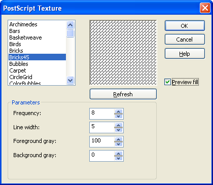

@_MBK_,
Только я бы его сперва продублировал под другим именем :)
Кого именно - файл или заливку? ;)
Файл, в принципе, не особо жалко и угробить - на остальной работе корела он мало сказывается.
А заливку, да, можно, оставить предыдущую, а новую сделать, скажем, под именем Bricks45
