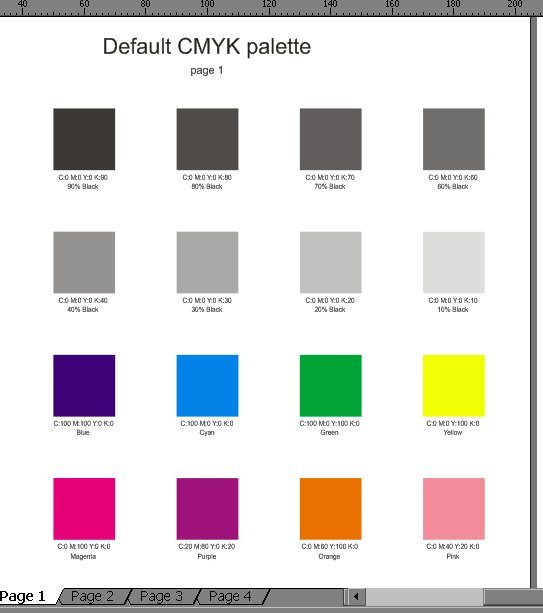

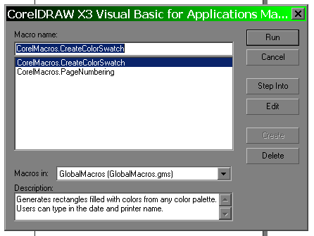

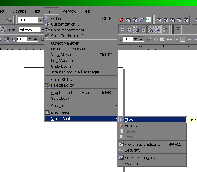

В Кореле есть на этот счет стандартный макрос CreateColorSwatch. На скриншотах видно, где его искать. Миленькая штука, позволяющая распечатать любую цветовую палитру Корела. Параметров у макроса достаточно, чтобы расставить образцы цветов более компактно, можно добавить названия/состав цветов.
