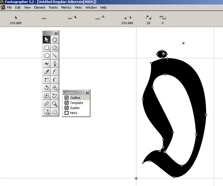

Мне нужно конкретно в шрифт добавить немецкие умляуты, диакритические знаки над глифами, типа пары точек над буквой Е в русском.
Но видно я что-то делаю не так: Не могу сдвинуть с места нарисованные значки.
Думал, надо юзать Decompose component (англ. интерфейс у меня),
не знаю только в каком это слое делать нужно,
пробовал все - но не получается, нарисованные кружочки никак не сдвигаются.
Что не так?
Может, я не так выделяю? Не тот слой? Еще что-то?
Плиз помогите пошагово.

Это в Фонтографе.

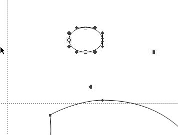

Я начал глиф с нуля. Теперь там появились круглые и квадратные точки. Я добавил кружок сверху.
на два клика картине не менятся, на один клик точек еще больше на глифе. Кружок сверху не отделяется.
как отделить и редактировать кружок сверху глифа?
какой это режим?
@romulus, я в Фонтографере никогда не работал. В Фонтлабе все элементы можно передвигать и редактировать совершенно свободно.
Когда открываю готовый фонт винды Arial тоже все свободно двигается в Fontographer - все одинаково s FontLab Studio
правда, контур не смотрится, все заполнено черным внутри глифа в Template, Outline, почему не переключается на контур незаполненный?
но в самодельном глифе не двигается в этом режиме - не знаю каком
Покажите файл с глифом

Fontographer не требует файла импорта, а берет картинку для глифа из памяти
Что значит "убрать"? Галочку? Убрал в с е галочки, но контур не появился, везде черное заполнение осталось.
Файл Фонтографера выложил.

Моя проблема чисто техническая - не получается по мануалу н а ч а л о работы с программой: Редактирование глифа.
Посмотрел файл, нормально все двигается, контур и так на Outline, заливка черным View - Preview переключается.
Стрелкой точки выделяете нужные и двигаете.
