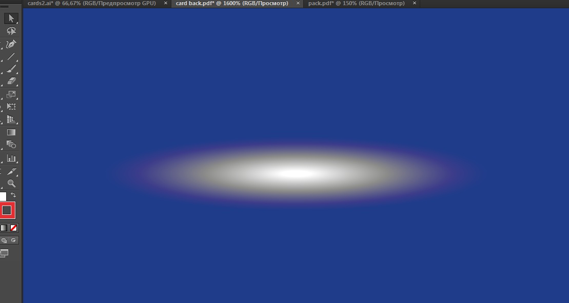

Есть данное изображение, создано с помощью градиента и использован режим наложение "замена светлым" когда перевожу в CMYK получается белый овал и всё.

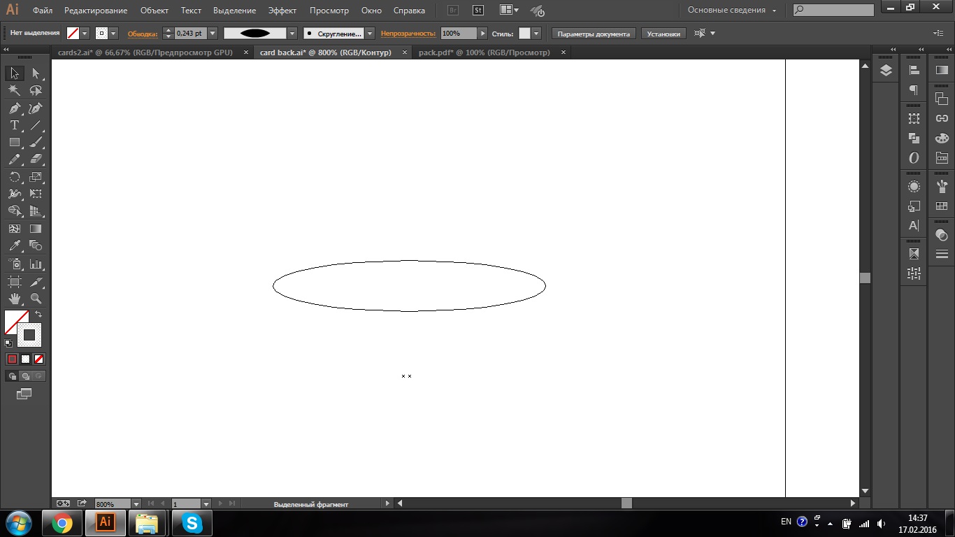

@Bamboo, а как выглядит в шопе ваш файл, если нажать ctrl-y?
контру???
ой. простите((( думал. что тема "фотошоп"((((

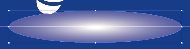

но когда перевожу в CMYK получается вот такое что совсем не подходит(
выделить и фон и градиент и сделать флаттен.(а можно вообще растрировать сразу)
а выше - человек просто новый градиент нарисовал.
Реакции: Bamboo
Вот это я и искал, спасибо просто не выделял фон.
