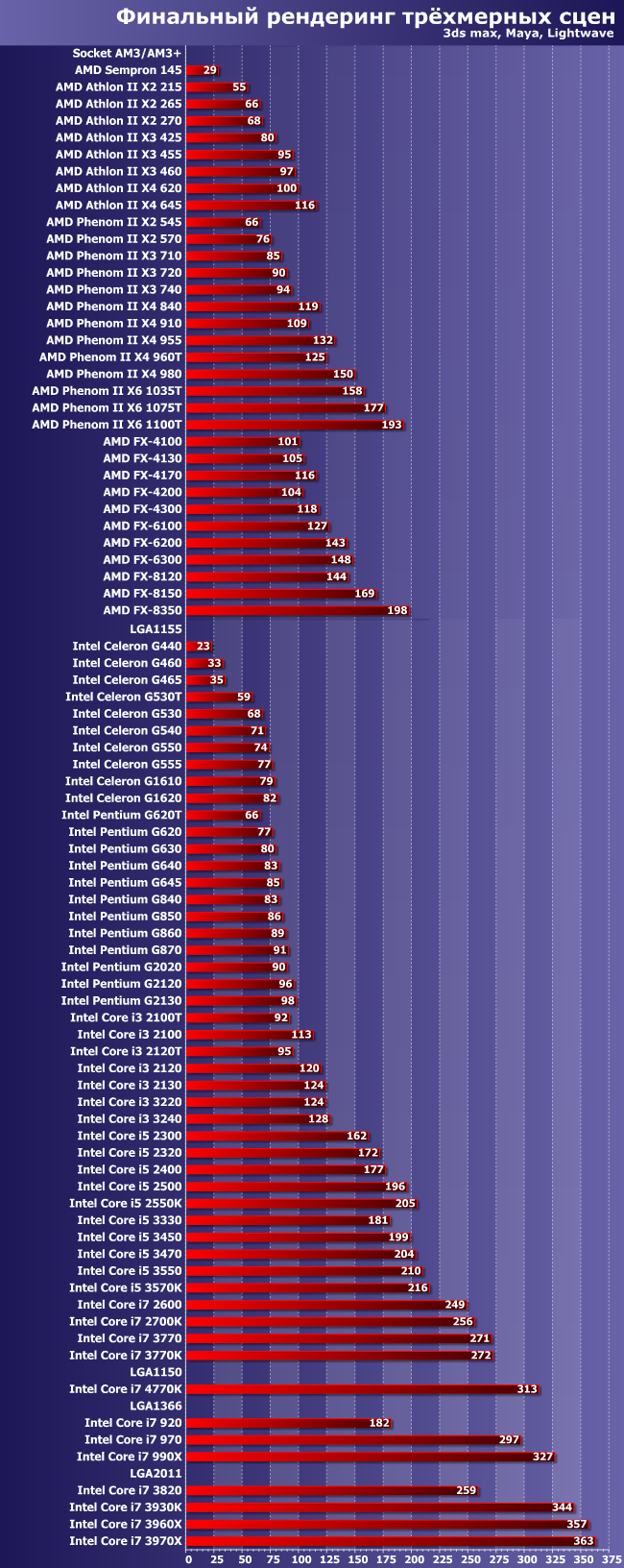

Тридэшники говорят, что лучше кластер дешевых многопоточных Атлонов. Эта картинка подтверждает их выводы:
Угу, но не все рендеры способны расспаралелить рендер одной картинки на несколько компов.
Ну да, не все. V-Ray умеет.

Вот потому-то тридэмаксеры многие возьмут 2-3 Атлона вместо одного i7. На одном моделишь, другой (или два других) считает. Когда финальный рендеринг - можно все вместе запустить. При гигабитной сети рост производительности, конечно, не кратный, но очень высокий.
