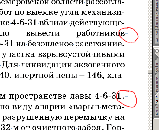

Ответ: Помогите оперативно решить проблему с "растянутыми", "разбитыми" строчками
Ctrl+Alt+I > Show Hidden Characters
Ищи вот такие символы как в аттаче...
Я так думаю :)
    27.5 КБ · Просм.: 1 027

ето элементарный shift-enter, он же принудительный обрыв строки в абзаце
убирать, автоматом или руками.

в скриншоте уголочки синенькие — это обрыв строки, вот и все:)

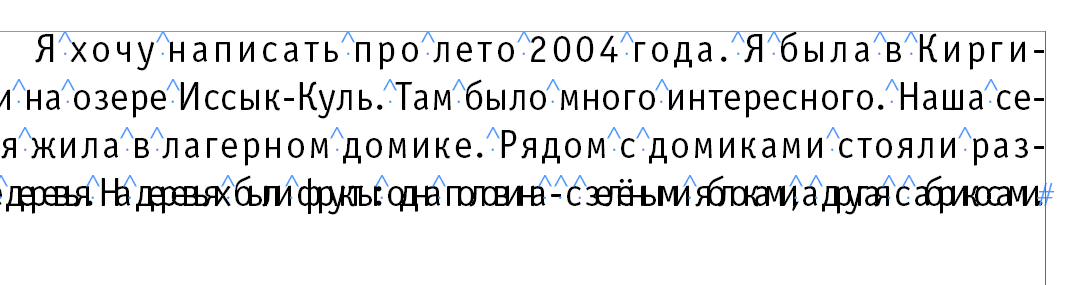

А еще бывает так (сегодня принесли текст) :)
    22.1 КБ · Просм.: 982
Мне такое чудо тоже носють - не любят клиенты банальностей... :)
