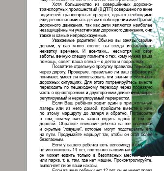

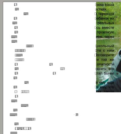

Самое инетесное что при печати в посткрипт сплошной текст кегля эдак 9-10 печатается без проблем, множеством различных шрифтов.. Как только появляется заголовок размер кегля которого превышает 14-16 выходит следущее: и сам заголовок печатается с глюками так и тот шрифт который буквально при прошлой записи записывался нормально..
Два printscrin'a с Акробата прилагается.
    31.9 КБ · Просм.: 890
    67.4 КБ · Просм.: 887

Проблема была решена. Какими то из 2-х способов.
Просто до установки Инди стояло огромное количество шрифтов, не скажу что Arial и Times New Roman PS были заменены но и другие похожие шрифты коряво записывались в постскрипт файл. Удалил все шрифты.
Видимо самое главное скачал апдейт =) Поставил Adobe Type Manager Deluxe 4.1.. и тьфу, тьфу, тьфу =)
Теперь корректно записывается даже Arial =)
Если кому надо вот настройки при печати в постскрипт:
1. Graphics -> Fonts -> Subset + Download PPD fonts
2. Принтер HP LaserJet 8150 Series PS
Никаких построек в Акробат Дистиллере не делал.
