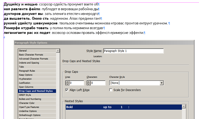

Помогите написать ГРИП. Нужно все что идет вначале абзаца до двоеточия: сделать символьным стилем
Вам для этого GREP не нужен, курите Nested Styles.
Реакции: LeonidB
вот так:
    31.7 КБ · Просм.: 885
Реакции: NNN5, sashamo и Jeine
Спасибо а все оказалось проще! Еще раз спасибо!

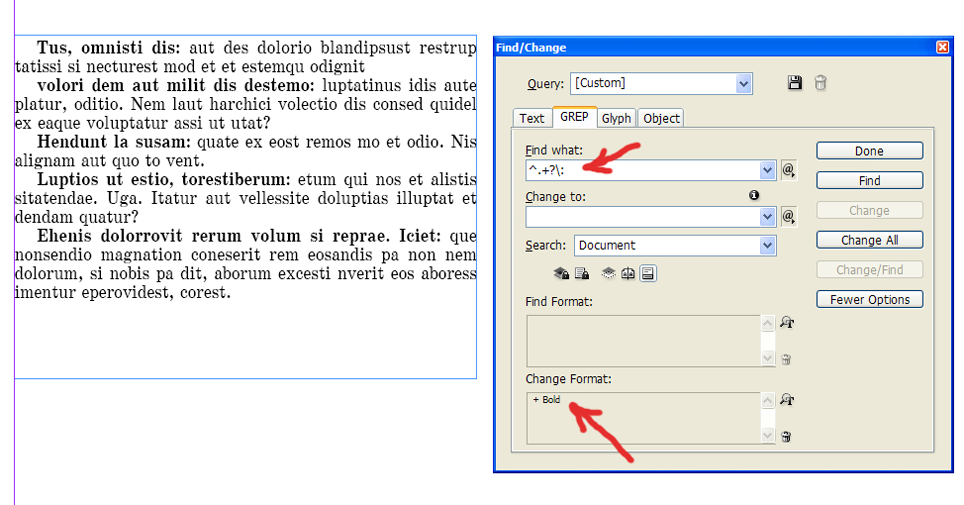

если всё-таки хотите делать ГРЕПом, то так:
