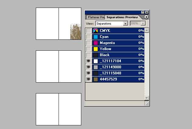

Я думаю, нужно включить separation previev (Shift F6), отключить CMYK, максмально уменьшить страницы и просто пролистать.
    12.1 КБ · Просм.: 1 527
Реакции: fiona
Спасибо! Помогло. Логотип один был (мать его!) Маленький, сволочь, а времени отнЯл...
