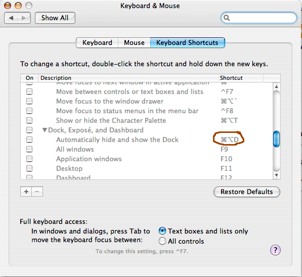

помогите!!!!! как в кварке 6 клавишами делать копирование окна или линии любого объекта на заданное расстояние при нажатии хоманд+альт+D выскакивает Finder а каждый раз из меню щелкать мышкой не удобно и долго. Может где то в настройках есть изменение этой опции я не нашел помогите!!!! просто копирование с помощью хоманд+D работает нормально
Ответ: помогите люди добрые с кварком 6
Отключи в систем преференс (см. карт.)
