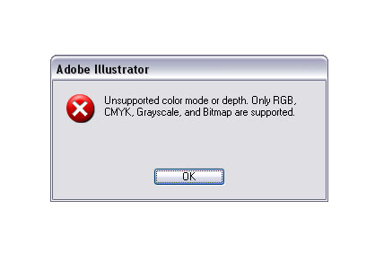

Вставляю в Illustrator CS4 файлы EPS из фотошопа т.к. мультиканалы печать 2+2, хочу их embeded сделать, а он пишет 111.jpg, как это обойти не понимаю. Помнится в 10 версии все делалось на ура.

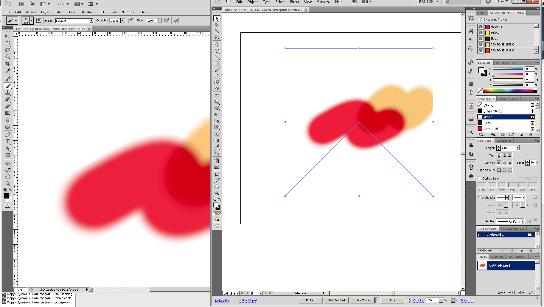

Нормально PSD вставляется. Просто не надо multichannel и прочего - CMYK + SPOT (нужное количество) и все будет хорошо. CMYK пустой, понятное дело.

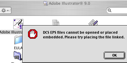

Версия 10
Версия 9
Получится с обычным CMYK PSD с дополнительным spot-каналом, не multichannel.
То что надо, но не могли бы очень подробно рассказать, как 2 цвет у вас получилось добавить таким образом не получается у меня что-то(
Ответ: Помогите!!!! Линки не приклеиваются к макету (не Embed)
Создаете один спот-канал, потом другой. Копируете в каждый нужное. Все.

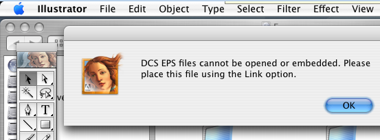

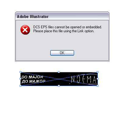

Уважаемые TRANTOR и Dim Schief можете меня поправить, но:
ТС пытался DSC.eps opened or embeded в илюстраторе выполнить.
А DSC только линкуются, но не "помещаются" в Illustrator.
Не помню версии, которая напрямую DSC embeded в иллюстратор могла поместить.
Функция opened доступна только из Фотошопа.
Другое дело Вы объяснили как "перегнать" исходник содержащий спот в иллюстратор.
Но думаю что ТС так и не понял что DSC только линкуются, но не помещаются и не редактируются напрямую из Илла, поскольку
DSC топик перепрыгнул на формат PSD.
