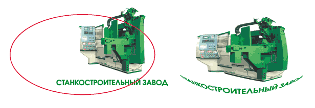

Перспективу растра можно сделать: Effect-Warp....
    71.2 КБ · Просм.: 1 391

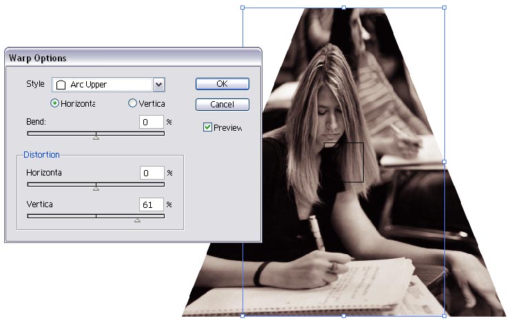

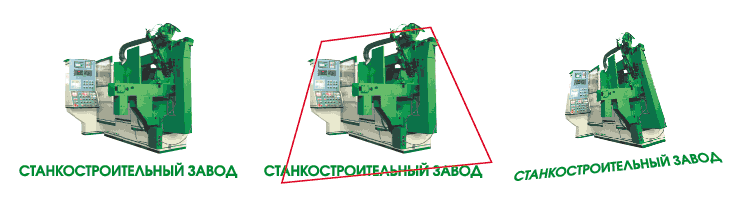

Object --> Envelope Distort --> Make with Top Object
Группируете необходимые элементы, к примеру картинку и текст, потом сверху рисуете прямоугольник*, искажаете его (белой стрелкой, warp'ом и т.д. стремясь получить нужную перспективу).
Выделяете группу и свой Top Object, применяете вышеописанную команду (Ctrl+Alt+C).
* соответственно, объект может быть не только прямоугольником.
    16.1 КБ · Просм.: 1 187
    13.5 КБ · Просм.: 1 132
