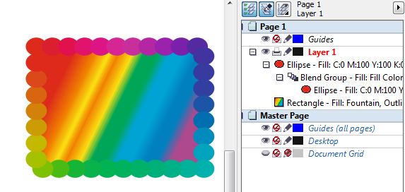

пару кружочков накинуть блендой на прямоугольник.

Да способов-то масса, на самом деле.
- бленд
- кисть (распылитель, делается за один клик через докер)
- трансформ (тоже докер, указываем нужное количество копий вверх, вниз)
- и даже через текст - вставляем объект в текст по пути (но это для более сложных фигур, не для квадрата)
- скрипт тут пробегал, можно найти и качнуть
- ну и наконец ручками, нажимая '+' на цифровой клавиатуре с последующим выравниваем и распределением.

Вручную я понимаю как это сделать, но надо подгонять окружность кружков и длину ширину прямогуольника, и еще понять что с углами делать. А я делала через функцию какую-то, возможно это было в илюстраторе. Я подумала может кореле тоже есть.
В Иллюстраторе есть контроль углов, через pattern-brush, в Кореле нету такого. Придётся ручками контролировать. Потратите на 5 минут больше.
Реакции: Aleka
Скучаю по иллюстратору :) спасибо, буду ручками
