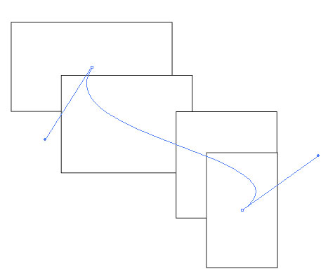

Когда в Илле создаеш "бленд" то между центрами пар объектов появляется отрезок, который можно редактиковать как хош ,)

На какой вопрос? Как сделать бленд по пути?
Рисуем бленд, выделяем его вместе с кривой, далее Object>Blend>Replace Spine.
