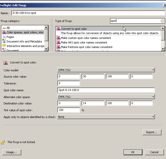

Ответ: Поменять цвет в PDF
??? Почему "никак"?
Создайте фикс-ап по шаблону convert to spot. Source value = 0,30,100,0. Name = any. Alternative = CMYK 0,14,100,0.
Step 1: run your fixup.
Step 2: convert colors. What = spot. To = CMYK
Enjoy

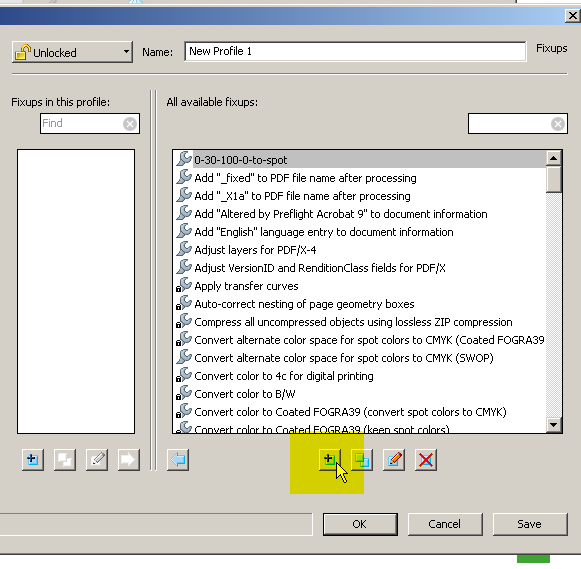

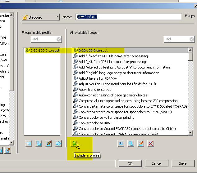

В картинках

    16.4 КБ · Просм.: 3 911
    22.3 КБ · Просм.: 3 716
