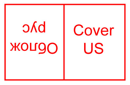

На имидже схема обложки, от каждого из языков идёт своя нумерация страниц. Есть 2 ПДФа (Русский вариант и английский), в каждом из них своя обложка (только первая страница) и спускается отдельно - значит это не учитываем. Количество страниц не равно, слажЫваться будет тетрадями и "вперёд на термобиндер" (я так хочу).
Задача: поменять в одном из ПДФов страницы местами (первую с последней, вторую с предпоследней и тд) дабы можно было в препсе просто перевернув на 180градусов страницы спустить тетрадями сразу два ПДФа.

На имидже разворот обложки, последовательность страниц верная НО нумерация страниц идёт с двух сторон. Открываеш англ. сторону идут page1, page1, page2, page3, page4 и тд, и открывая с русской стороны идут номера стр.1, стр.2, стр.3, стр.4 и тд тоесть сходятся всередину. Так вот для того, чтоб сделать нормальный (имею ввиду с фолдмарками как направляющими для сборки) спуск меняем местами страницы одного ПДФа и подстявляем его в спуск (предварительно повернув страницы на 180 градусов). Тоесть после сборки получаем: Открываем РУС - пошли страницы 1,2,3,4,5,6 - 108 и вот дальше идут перевёрнутые 100,99,98,97,96 и тд АНГЛ варианта, которые идут правильно если развернуть книгу.
