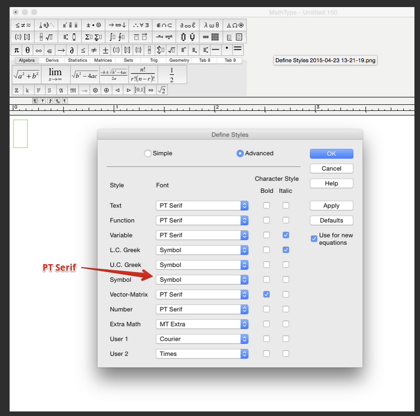

Есть задача – поменять шрифт части знаков в формулах MathType.
MathType не позволяет подключить этот шрифт для математических знаков.
Формул много, тысячи. Есть ли шанс как-то решить автоматизацию?
Готов заплатить за решение.
О каких знаках идет речь? Лучше в терминологии Mathtype/Define Style.

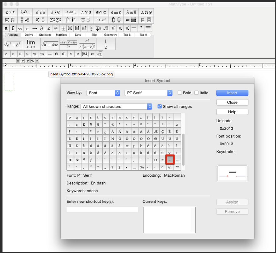

Mathtype не позволяет в стиле заменить символьный шрифт на обычный. Поменять нужно несколько знаков, например "минус" символа см. скрины

Дмитрий, надо задать Ваш новый шрифт в стиле User 1 или User 2. После чего прямо в верстке скриптом mvlad заменить минус со стилем Symbol на минус со стилем User 1 (или 2). Не проверял, но должно по идее работать.

Не взлетело. Не все так просто. Попробовал замену на PT Sans. Получается при помощи скрипта заменить без проблем, но уже в импортированном eps с формулой знак минуса Индизайн отображает криво, аналогичная история при экспорте в PDF или печати в PS с конвертацией в PDF.
Попробовал прописать для этого шрифта encoding = Symbol в fontinfo.ini Маттайпа, но в этом шрифте для этой кодировки нет знака минуса (или короткого тире, с которым я баловался), а больше ничего Маттайп в нем в этом случае не видит.
Полагаю, что есть и более простое решение: берите какой-нибудь символьный шрифт (дубликат Symbol, например) и шрифтовым редактором меняйте в нем соответствующие символы на символы из PT Sans или любого другого несимвольного. Думаю, тогда получится и напрямую в Маттайпе использовать.
- а дальше в формуле присвоить нужному знаку этот стиль (у меня работает, чего бы с файлом потом не делала)...
