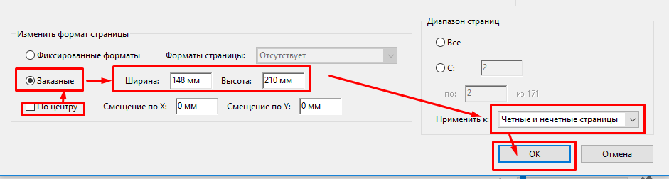

Подскажите, пожалуйста, что я делаю не так?
- Захожу в Акробат (на русском, да простят меня эстеты ;]]).
- Выбираю Систематизирование страницы.
- Правая кнопка -> Кадрирование страниц...
- Дальше действую, как на картинке:
- Получаю ошибку (или предупреждение) Размер страницы уменьшать нельзя.
Колдовство со смещением по X и Y не меняет ситуацию. Применение только к чётным или к нечётным - тоже безрезультатно.
Напомню, изначальный размер в высоту больше того, который мне нужен (уменьшаю с 215 до 210). При этом ширина становится больше (со 145 до 148).
- Дальше действую, как на картинке:Посмотреть вложение 124144
Акробат не умеет уменьшать размеры страниц. ПитСтоп умеет.

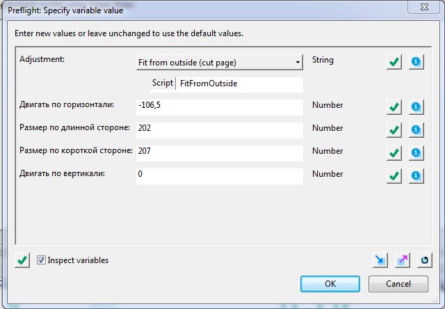

Ну вот я не смог его собственными средствами уменьшить. Через Префлайт получилось. А скриптовать я не умею, к сожалению.
Все уже придумали до тебя. Зачем скриптовать уметь?
В Калласе не всё, если сравнивать с Питстопом. В Питстопе тоже есть пробелы. Идеала не существует, а программирование часто может решить ту или иную задачу.
