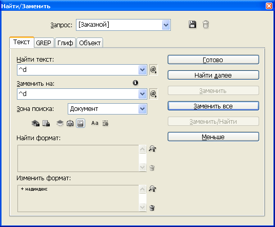

Всем привет. Вопрос в следущем: в каталоге есть куча глифов TM (на картинке вверху) которые надо как-то оперативно поменять на тот же TM только в виде надстрочного индекса (внизу).. Копался в меню "найти и заменить" - так и не понял можно ли это сделать? спасибо..
    32.6 КБ · Просм.: 744
Поиском и заменой можно.
или
А можно и GREP-стилем: символьный стиль "надстрочный индекс" применяем к ™
Реакции: korsia
спасибо большое. выручили!

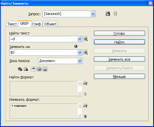

А если метры квадратные\кубичные переводить в верхний регистр? Как изолировать буковку "м", чтоб она тоже не поднималась в надстрочный индекс?
Т.е. изменять конкретно букво-цифросочетание м2 (м.кв) а не все 2, 3 в тексте?
* Продам сад 250 м2: яблоня 100 м2, груша 100 м2, слива 50 м2. А также контейнер 32 м3. Телефон 555-555-555
Решение, найдено в интернетах GREP-стили
(?<=м)\d(?=\>)
плюс стиль символа надстрочный индекс. А я несколько лет руками 'Oo'
