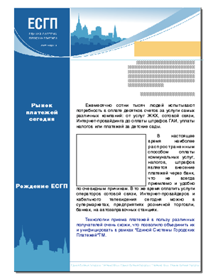

Привет!
Подскажите, пжлста, если мне нужно сделать щаблон страницы без полей, т.е. на странице будет фоновая картинка, в типографии напечатают без полей или есть какие-то обязательные правила, при которых без минимальных полей вообще нельзя?

Надо с вылетами сие делать, тоесть картинка должна за границы обрезки выходить, при печати в меню bleed размеры выставите..

Для totoro: сделайте размер полосы равный обрезному размеру изделия. За пределы страницы выставьте дорисовку, которая продлит фон в случае ухода линии реза. достаточно от 2 до 5 мм (узнать в типографии). Типичное значение 3 мм.
Не забудьте при печати сделать bleed=3 мм. Это параметр обрежет все объекты, выступающие за пределы обрезного формата больше, чем на 3 мм. Естественно, что Кварк никаким магическим способом не дорисует то, чего нет в макете. Так что инструменты в руки и вперёд. :)
