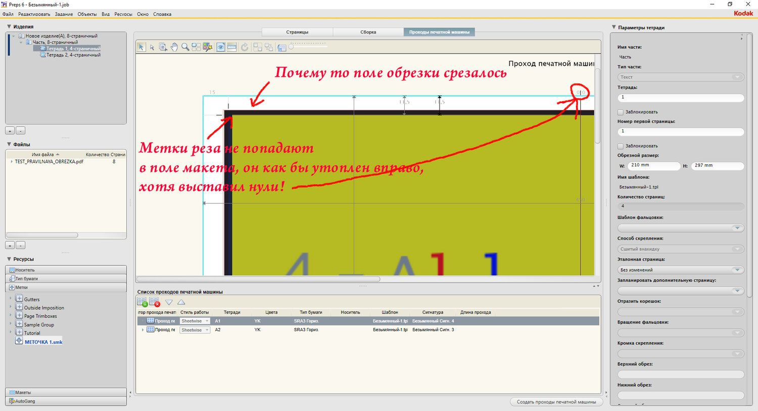

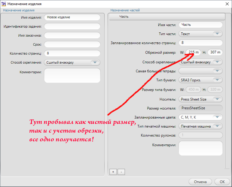

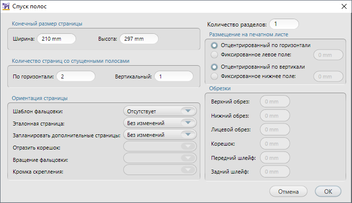

Доброго времени суток!
Пытаюсь освоить Preps, но кое что не получается, надеюсь на Вашу помощь!
Нужно сделать например Брошюру А4, 8 стр., с обрезкой 5 мм по краям ну кроме стыка естественно.
То есть +10 сверху / снизу., +5 с одной из сторон и того 215 х 307.
Вот что получается...

А у вас Trim Box в PDF-файле макета точно задан 210х297?
Я думал для препса это не обязательно, что он сам все сделает!
Подскажите еще в какой программе можно нормально, качественно Trim Box сделать, в Adobe Acrobat Pro жутко не удобно!
И как еще в препсе можно компенсировать сползание страниц?
В принципе основной вопрос решен, Спасибо!
В Акробате как раз удобно, причем несколькими способами (при наличии стандартных для препрессера примочек). Ещё удобней задавать в программах вёрстки/дизайна, в которых собственно и пишется pdf - InDesign, Illustrator и пр.
