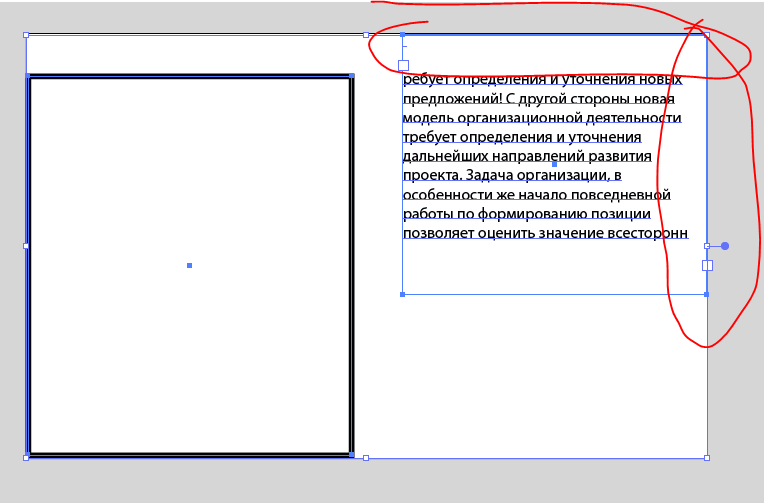

есть одно но - "Fit Artboard to selected Art" не игнорирует пустые поля в текстовых объектах, не кривить же ради этого текст.
Есть вариант применить фильтр к тексту "outline object", тогда всё подравняется как надо без лишних отступов, но там есть заковыка с сохранением и считыванием выделенения. У кого-то есть идеи?

Ну так если вам невидимые части обьектов отбрасывать надо, то такая задача вообще решения не имеет и примеров можно массу изобрести.
Что касается сохранения выделения - а через undo не пробовали?
Ты о чем? bounds для такого блока тоже считаются по рамке фрейма
к сожалению, undo нагибает иллюстратор в моём скрипте до закрытия.
