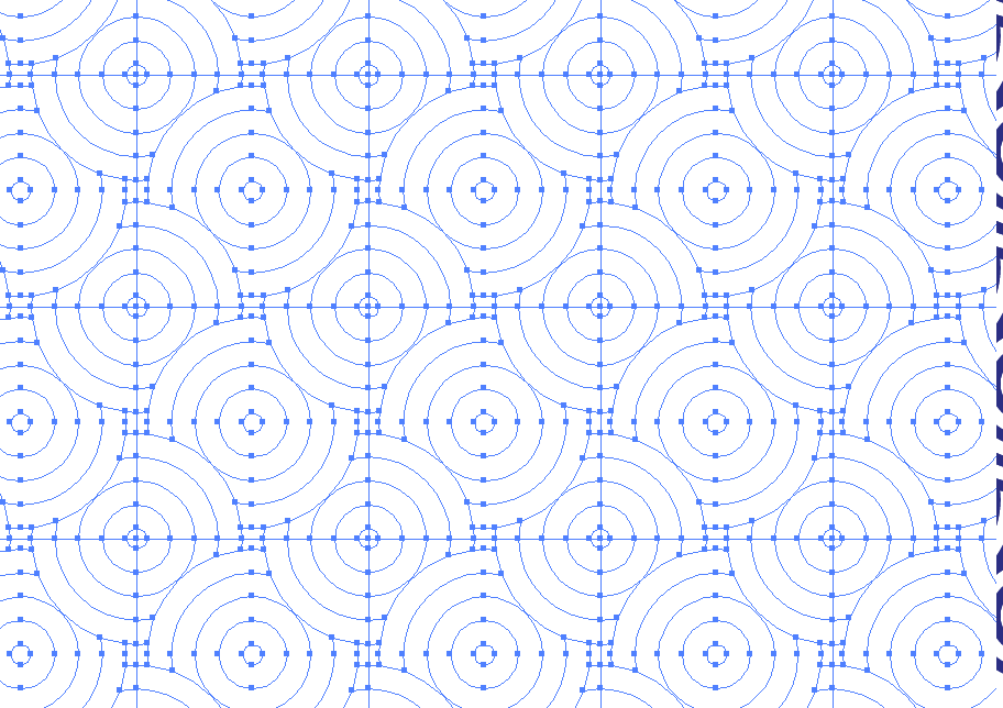

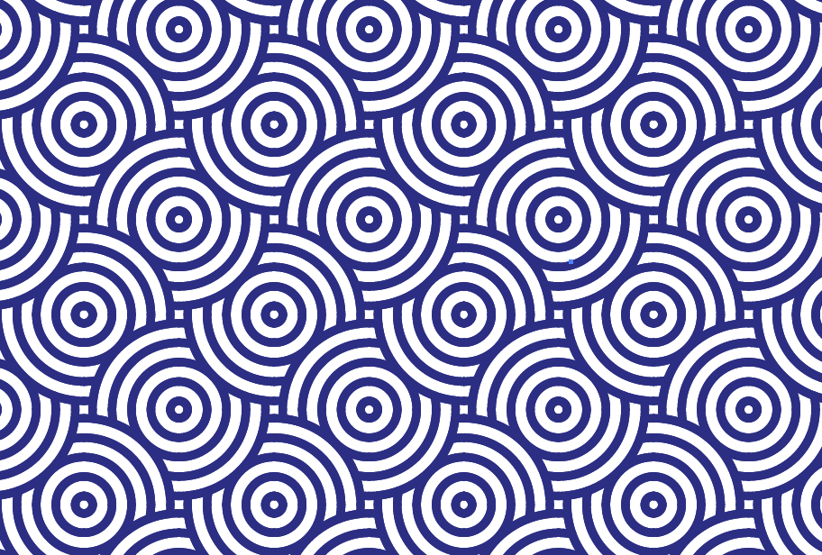

Столкнулся с такой проблемой. Хочу получить контур узора для чпу станка, создал узор, нажимаю разобрать , и в обработке контуров - контур, но получается контур средней линии я не обводки..

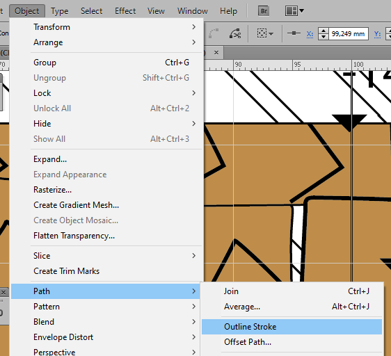

Далее так:
Outline Stroke потом танцы с бубном в PathFinder
