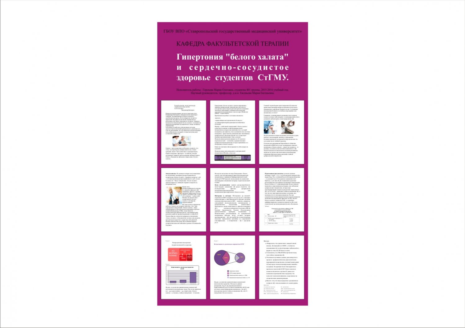

Готовлю файлы одинаково. В принципе никаких заморочек. обычный экспорт из корела. Косячит в основном на бумаге. и полосы не равномерно по печати идут. т.е. отрезок ровный может быть. а потом идет кусок где полосит . Вот к примеру картинка, полосит на сиреневом .
Зачем картинки? :)
Что они скажут и расскажут? :)
Еще раз: фото полосок на бумаге.
И фото отсутствия полосок (на той же самой заливке!) на банере и пленке.
Без этого дальнейший разговор считаю пустым и бессмысленным.
(здесь следует читать непереводимую игру слов)
Далее спокойнее: "Вам говорят выложить фото полос на разных материалах. Зачем Вы постите скрины"?
