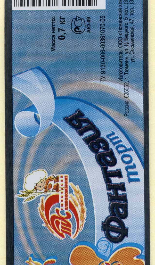

Полосы поперек движению бумаги.
Печать на серебре
UPD: Это скан, в реальности полосы намного отчетливее

Ответ: Полосы при печати на флексе
В большинстве случаев это проблема печатной машины (печатника :(). В остальных случаях - особенности дизайна, формый процесс (или полимеры в частности) и т.п. У нас как-то довели машину до такого состояния, что стала полосить плашка. Потом отмыли и она полосить перестала.

Машина Камкор, старенькая.
Оказывается шестерни и валы не менялись аж (!) с 99 года...

В машине стопудофф. Валы бьют, скорее всего дело в подшипниках или шестеренках. У самих флекса - проходили.
