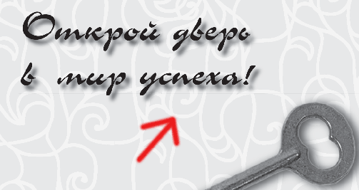

Есть вопрос к гуру пдф и печати.
Есть рекламка с прозрачностью. Сделано было в Иллюстраторе. При сохранении его в пдф 1.3 прозрачности плющаться с настройкой High Resolution. Но при этом появляются полосы. Пробовал сохранять в пдф 1.4 и плющить прозрачности в Акробате - таже ерунда. Подскажите, будут ли эти полосы видны при печати?

Ответ: Полосы на фоне
Скорее всего нет.
Это подглючивает сам Акробат. Вернее его алгоритм сглаживания.

Надеюсь. Попробовал убить прозрачность не выходя из илла - таже фигня. Полосы видны в иллюстраторе. А кто-нибудь уже печатал макеты с такой полосатостью? Каковы результаты?
Заходите в 7-м Акробате по ^K и ищете Page display. Выключаете все сглаживания. Смотрите на правильный результат.
