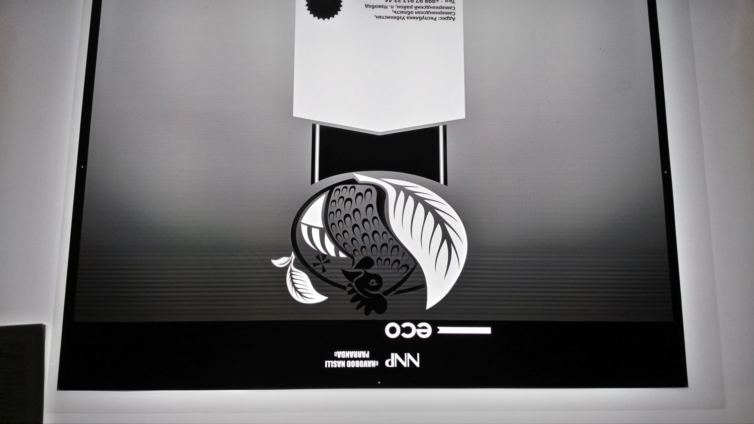

Доброго времени суток, столкнулся с вот такой вот проблемой, при выводе файла с градиентом выходят эти жудкие полосы! (Рип: HEIDELBERG, Тип: IS Classic, линиатура 32, Градиент от 3 до 80%, )

И на печати выходят?
(Без подробного рассказа о том, каким образом они получаются (РИП, тип растрирования, калибровочные кривые, разрешение, линиатура растра, от скольки процентов до скольки градиент) -- разговор сведётся только к тому, что: "у меня тоже на плёнке полосит, а на печати нет!" или "никогда не сталкивались" etc)
Готово (изменил описание)
Такого видеть ещё не приходилось.
Если на растрированных файлах которые уходят в фотонабор ничего похожего нет, то проверять механику фотонабора.
Нормально всё с механикой - диагонали ровные. Копай файло.

Тем или иным способом (зависит от РИПа) достаём файл (обычно с расширением tif) который и пошёл на вывод (НЕ тот файл что скормили РИПу, а тот, что из РИПа пошёл на вывод) и смотрим, что в нём. если похожие полосы -- ковыряем файл который ушёл в РИП, если ничего похожего нет -- ковыряем механику (фокусировку, например, или там много чего ещё может быть)

Не надо ломать фотонабор.
Это сочетание Рипа старого, Корела и скорее всего векторного градиента в файле.
Если градиент СМУК можно отрастрировать. Если пантон тогда танцы с бубном лучше в Корел паинт.
Такая ступенька на древних Рипах случалась при сочетании низкой линеатуры (а тут вроде 32) и нескольких приколов.
1. Поворот исходного градиента (объекта) на дробный градус или банально на 90 всего изображения.
2. Масштабирование объекта содержащего градиент более 20-30% в сторону уменьшения.
Копаем файл.
Реакции: langry, Nikle и -Moh-
Полностью соглашусь с @Valentin, векторный градиент на низкой линиатуре = полосы. Это не аксиома, всё от РИПа зависит.
Растрируйте, шумите, рассказывайте о результатах.
