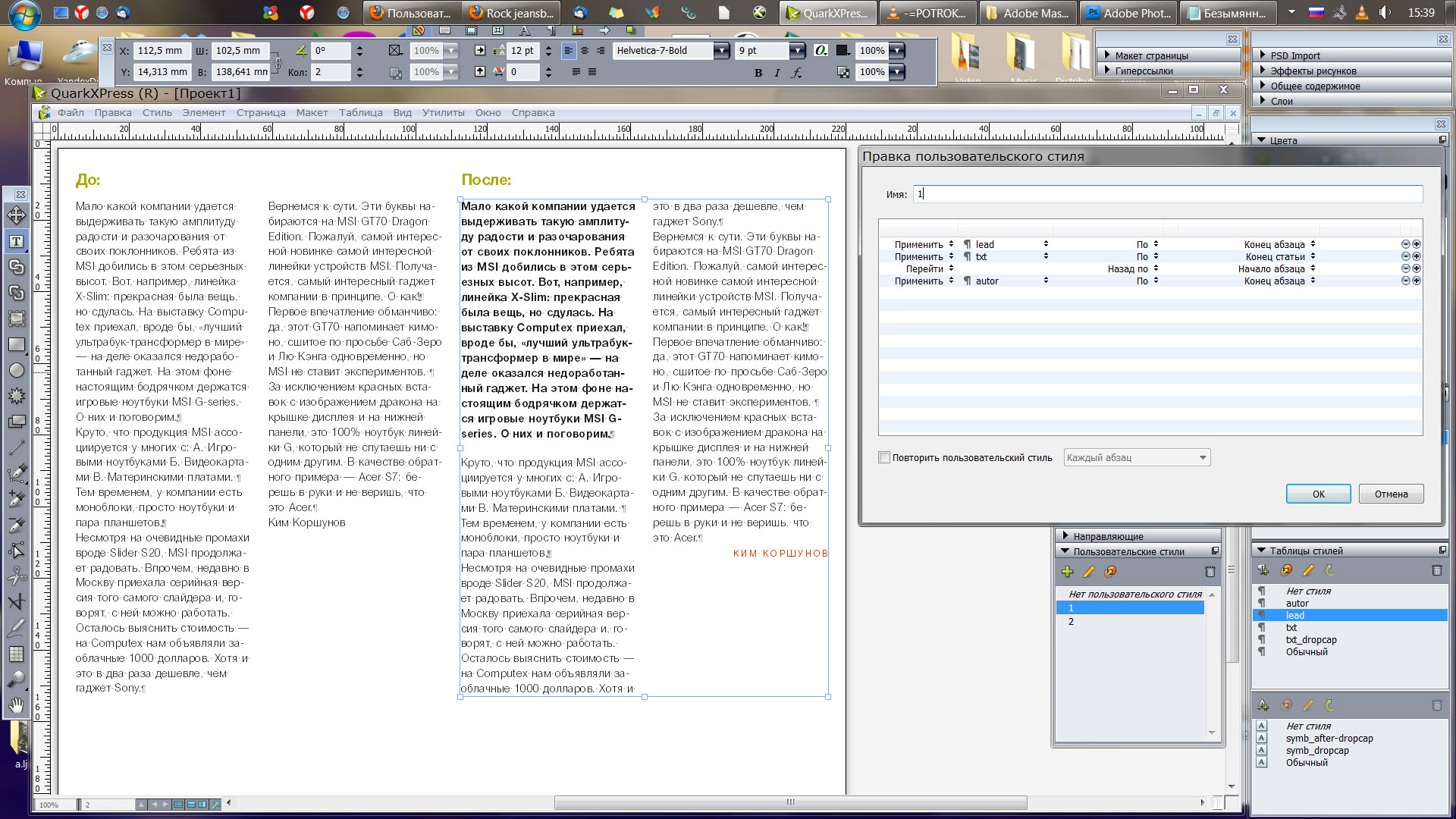

Stevans, в QuarkXPress оба варианта реализовать довольно легко. Вот последовательности действий:
1)
— Проверяем, чтобы текст был правильно поделен на абзацы: не принудительными разрывами строк, а действительными абзацными разделителями.
— Проверяем, чтобы до и после текста не было лишних пустых абзацев.
— Создаем абзацные стили для ЛИДа (первого абазаца статьи): lead, основного текста: txt, абзаца с именем автора: autor.
— Создаем пользовательский стиль:
— Выделяем блок с текстом или, когда курсор находится в тексте, командой «Выделить всё» (Ctrl+A) весь текст.
— Применяем пользовательский стиль щелчком по его имени в палитре.

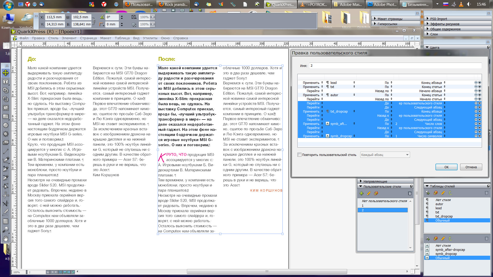

2)
— Cоздаем абзацный стиль для абзаца с буквицей: txt_dropcap;
— Создаем символьные стили для буквицы (в нем вы настраиваете оформление собственно буквицы): symb_dropcap и первых слов абзаца с буквицей (настраиваете оформление этих слов): symb_after-dropcap.
— Как QuarkXPress узнает, где нужна буквица? Например, мы можем расставить маркеры пользовательского стиля в конце каждого абзаца, предстоящего тому, который должен быть оформлен буквицей (Курсор в нужном месте текста>
Утилиты> Вставка символа> Специальный> Маркер пользовательского стиля).
Я попробовал этот метод, но вы можете использовать другой: например, определять абзацы с буквицей по предстоящему им пустому абзацу.
— Создаем пользовательский стиль.
Задача осложняется тем, что первое слово в абзаце с буквицей может быть предлогом, союзом или частицей.
И тогда ему, по сценарию, нужно присвоить и символьный стиль первого слова, и символьный стиль буквицы.
В европейской и американской практике (откуда вы и почерпнули этот прием оформления абзацев — у нас он обычно не применяется) в таких случаях оформляют не одно первое абзацное слово, а два-три. Эту возможность я и заложил в пользовательский стиль:
В моем примере выделенные в скриншоте строки нужно записать в стиль столько раз, сколько может быть буквиц в тексте.
— Теперь выделяем блок с текстом или весь текст.
